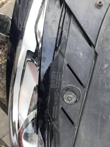

Va rog, dacă se poate,  un sfat cum as putea repune pe poziție un far bi-xenon care s a deplasat circa 0,5 cm față de poziția inițială în timpul unei tamponări ușoare. Nu au fost rupte cleme, prinderi, își face reglajele normal și nu pare sa bată aiurea. Doar ca se vede puțin ieșit "din cadru" în partea cu aripa.  Am dat bara jos, am identificat două prinderi cu niște șuruburi cam ciudate( au o forma de arc presat) in partea din față. Mai există și altele?
Se desfac șuruburile pur și  simplu și se pune farul pe poziție sau cum se procedează?
Mulțumesc!
Fiecare far are 4 suruburi, unul sub  bara, unul sub grila centrala, ,unul pe centru,deasupra farului si unul langa aripa. Cel de langa aripa se vede printr-o gaura de pe contraaripa. Astea sunt suruburi de prindere ,nu de reglaj.
Ce vezi tu ca fiind arcuri sunt suruburile de reglaj fata de aripa si bara, dar  poate farul tau e doar deplasat si necesita doar slabirea suruburilor de prindere si fixarea lui .
Modificat de florin r.
Florin r  exact asta trebuie sa fac: slăbire șuruburi de prindere,  repozitionare  si fixare.  Se și observă deplasarea din șuruburi a farului!
Am identificat prinderile.  Urmează să  fac repoziționarea.
Mulțumesc!

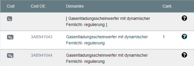

Salutari! Am un Passat B7 din 2013 cu faruri bixenon. In iarna in urma unei tamponari usoare am spart farul dreapta binisor, nu mai poate fi reparat dar curios este ca e perfect functional. Intra insa apa in el. As vrea sa il; inlocuiesc , codul de pe el este Valeo 3AB941034. Am gasit SH dar cu codul 3AB941044 si nu stiu daca se potriveste, ma refer aici la componentele din interior si mufe. Al meu este functional doar ca este spart. Va rog spuneti-mi la ce sa ma uit cand iau unul din dezmembrari! Precizez ca nu am nici o eroare pe faruri, totul e functional!
Modificat de silicipi
Seria sasiu a masinii, sa iti verific compatibilitatea
Seria masini este WVWZZZ3CZDE096542. Am mai gasit cateva pe la dezmembrari dar nu stiu pe care sa iau. Beleaua este ca sunt tot departe nici mai aproape si costa o gramada de bani. Daca poti spune-mi te rog ce cod de far s-ar potrivi la mine. Multumesc!
Multumesc, dar s-a vandut intre timp. Voi mai cauta altul dar nu stiu cum sa verific daca este compatibil

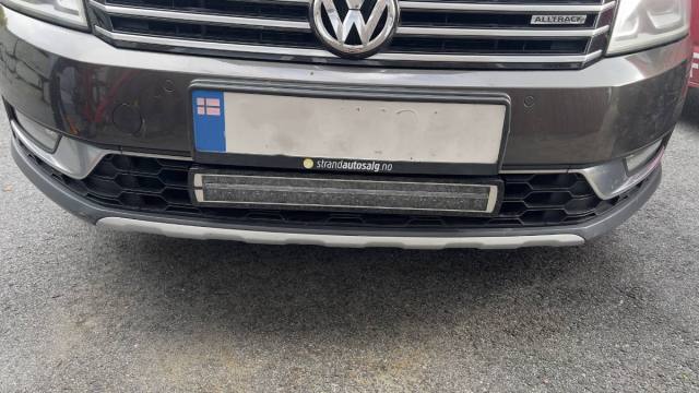

Va salut,
La masina din semnatura am montat suplimentar un Led-Bar Siberia DRH 22, toate bune si frumoase pana in momentul conectarii la instalatia electrica.
Rugamintea mea mare ar fi daca cineva poate sa imi spuna pe ce pin este faza lunga la Bixenon?
Am conectat instalatia Ledbar-ului , numai ca firul care trebuie legat pe faza lunga(sa se aprinda numai odata cu faza lunga), nu stiu exact unde trebuie legat in mufa de la far,la ce Pin mai exact.
Am incercat sa il gasesc ,si credeam ca l-am gasit (pin 6), dar nu era,este doar pentru Flash,am cautat scheme ale mufei dar se pare ca este mult mai dificil cu farurile Bixenon decat cele cu Halogen.
Practic firul maro 86 din schema trebuie legat la faza lunga iar prin impuls se aprinde automat si Ledbar-ul.
Orice sfat este bine venit.
Multumesc anticipat.
Nu ai cum sa faci asta la farurile tale, deoarece ai farurile bixenon, nu halogen.
Mersi Florin dar ce pot sa fac sa il folosesc cand imi trebuie, modul Cambus si switch in interior sa il aprind la nevoie ?
este nevoie de modul Cambus ?
Eu zic ca poti merge pe varianta unul switch amplasat in interior si le aprinzi numai la nevoie
Cred ca asa o sa si fac, ar mai fi si varianta de modul canbus dedicat pentru ledbar dar trebuie sa il leg la firele de sub volan, daca aveam fir pe Pin 11 la far scapam de toata bataia asta de cap.
Mersi Florin🙏
