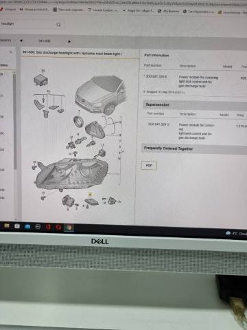

3D0941329A ( 3D0941329D) acesta este ?
ca sa fiu sigur, am gasit unu original, second hand, si daca arata rau, iau pe original de pe stoc tot asa am gasit

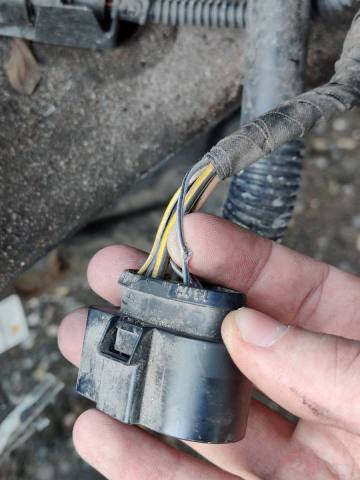

am avut si un fir intrerupt putin, pe care l-am remediat

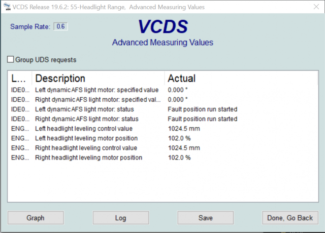

am observat ca daca sterg eroarea, farurile isi fac acea reglare fix cand pornesti, ambele acum, nu doar 1
dar faza lunga tot nu merge si in rest, mare lucru nu pare sa fii facut

Request out of range.... Cu al meu vcds. Zice ca am versiunea 19.6
Ce codare are farul bun?
2C0000
Si codul este 3D0941329C
Pe stanga am 90000 3D0941329D
Pana la urma ce cod avea modulul de la farul defect?
CA ai insirat 3 coduri pana acum.
3D0941329B am avut pe farul din stanga si am pus acum 3D0941329D
pe farul din dreapta, care este ok, am codul 3D0941329C
in VCDS, pe dreapta la coding am 2C0000
               pe stanga la coding am 90000
si nu ma lasa sa trec 2C0000 pe stanga la coding
imi da eroarea Request out of range 31, am incercat cu 2 versiuni de VCDS 19.6 si 20.xx nu mai stiu exact ce varianta
amandoua erau clone din pacate
TRebuie oare cu ODIS sa ii fac initializarea si pe urma sa transfer codul de pe dreapta pe stanga ?
CAuta si pune un C ca sa fie ok.
