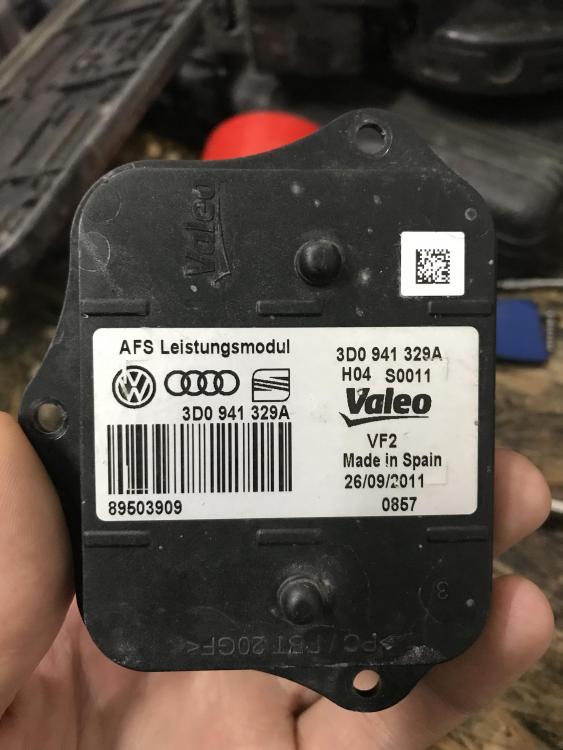

Am un calculator defect la un far cu DLA. Nu îmi face secvența la pornire și nici faza lunga nu îmi merge. Codul este 3D0 941 329 A. Dedesubt mai apare H04 S0011. Găsesc destul de greu exact modelul asta. Îmi poate spune e cineva care știe sau s a lovit de problema asta daca s-a schimbat pe parcurs codul sau daca pun același cod dar cu H04 S0012 se va potrivi?
Modificat de max308
DA, merge si  3D0 941 329 D.
Mulțumesc!
Și nu contează ce Hxx Sxxxx mai arată?

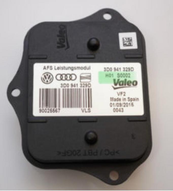

Salutare ! Am un calculator defect la un far . Nu îmi face secvența la pornire și nici faza lunga nu îmi merge. Codul este 3D0 941 329 D. Ideea e ca nu prea gasesc fix codul respectiv. Am citit mai sus ca se poate folosi si codul 3D0 941 329 A. E adevarat ? De asemnea pot folosi si alte coduri cum ar fi 3D0 941 329 B,  3D0 941 329 C ?
Multumesc anticipat
