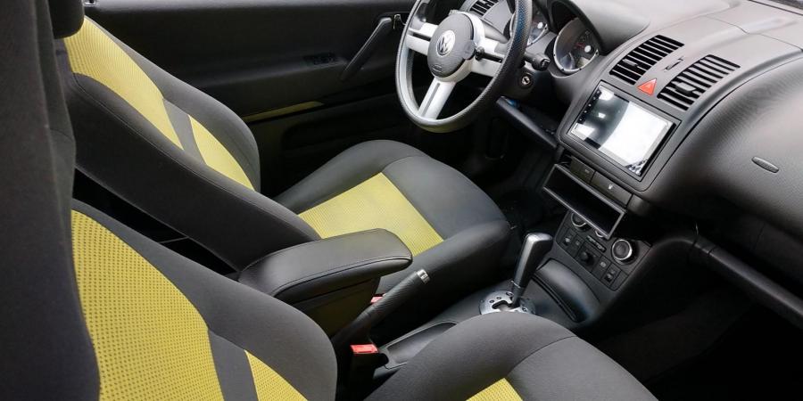

Salutare, a incercat cineva sa monteze cotiera de pe G4 pe lupo?
Am atasat doua poze cu un exemplu gasit pe un forum din UK.

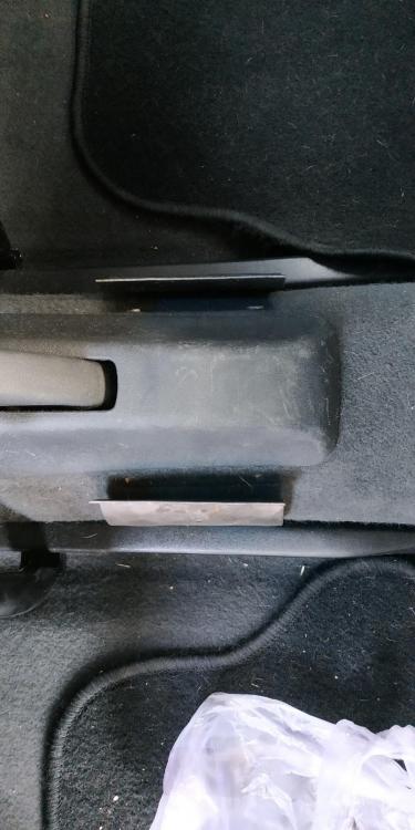

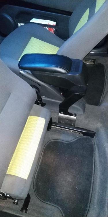

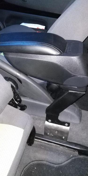

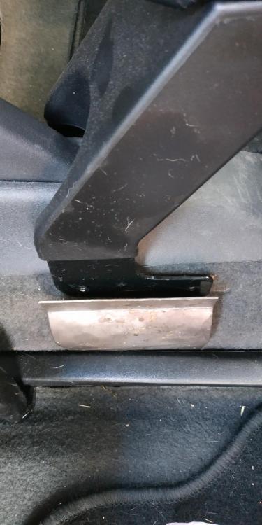

Am reușit să fac și eu operațiunea de montaj cotieră,alegând modelul Breckner Dacia Duster ph1 luând în considerare suportul care este mai înalt și cu scobitură pentru frana de mână și fiind foarte stabil având un material mai gros.
Pentru extra stabilitate am confecționat din doua tăblițe de 2mm prelungire la suportul cotierei,prins cu pocnituri intre ele și apoi cu 3 autofiletante direct in pavilionul frânei de mână.
