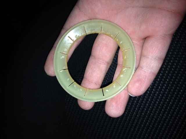

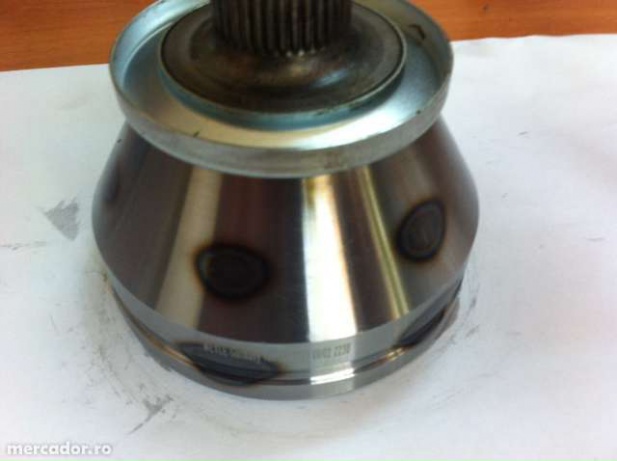

Capul de planetara vechi are un inel de plastic ce vine orientat spre rulmen, capul nou are un inel din metal de aceeasi forma. Problema e ca ulterior am inteles ca prin acel inel trece semnalul de la senzorul de ABS este adevarat? A incercat mecanicul sa mute acel inel de plastic pe capul nou de planetara dar nu sta, cade. Pot lipii acel inel de plastic pe capul nou, sau pot renunta pur si simplu la inelul de tabla?

nu este pista de ABS..este protectie de plasic..pista este pe rulment
salut, multumesc pentru raspuns, stiu ca in rulment este magnetul dar am fost lasat cu impresia ca senzorul este de cealalta parte a protectiei de plastic.
in cazul asta fiind de metal, ma gandesc ca nu trece campul magnetic pana la senzor.

dar, inelul este metalic si senzorul este magnetic, trecerea acelui inel metalic cu gauri prin fata senzorului provoaca variatii in campul magnetic si senzorul vede acest lucru si trimite impulsuri la ABS.

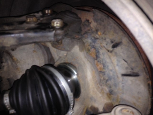

salutare, multumesc de raspuns, ideea e ca planetara noua arata ca in prima poza, in a 2-a poza se vede inelul ce l-am dat jos de pe capul vechi de planetara (ce e atasat de cap, exact cum este discul medalic de pe capul nou din prima poza) iar in a 3-a poza se vede capul de planetara pus pe masina.

 repet..este protectie pt rulment..unele sunt din plastic altele din tabla..senzorul ABS este montat in fuzeta si citeste pe pista rulmentului
