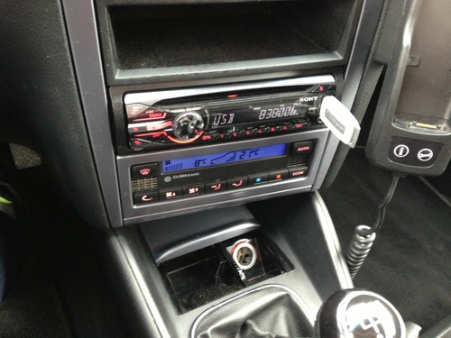

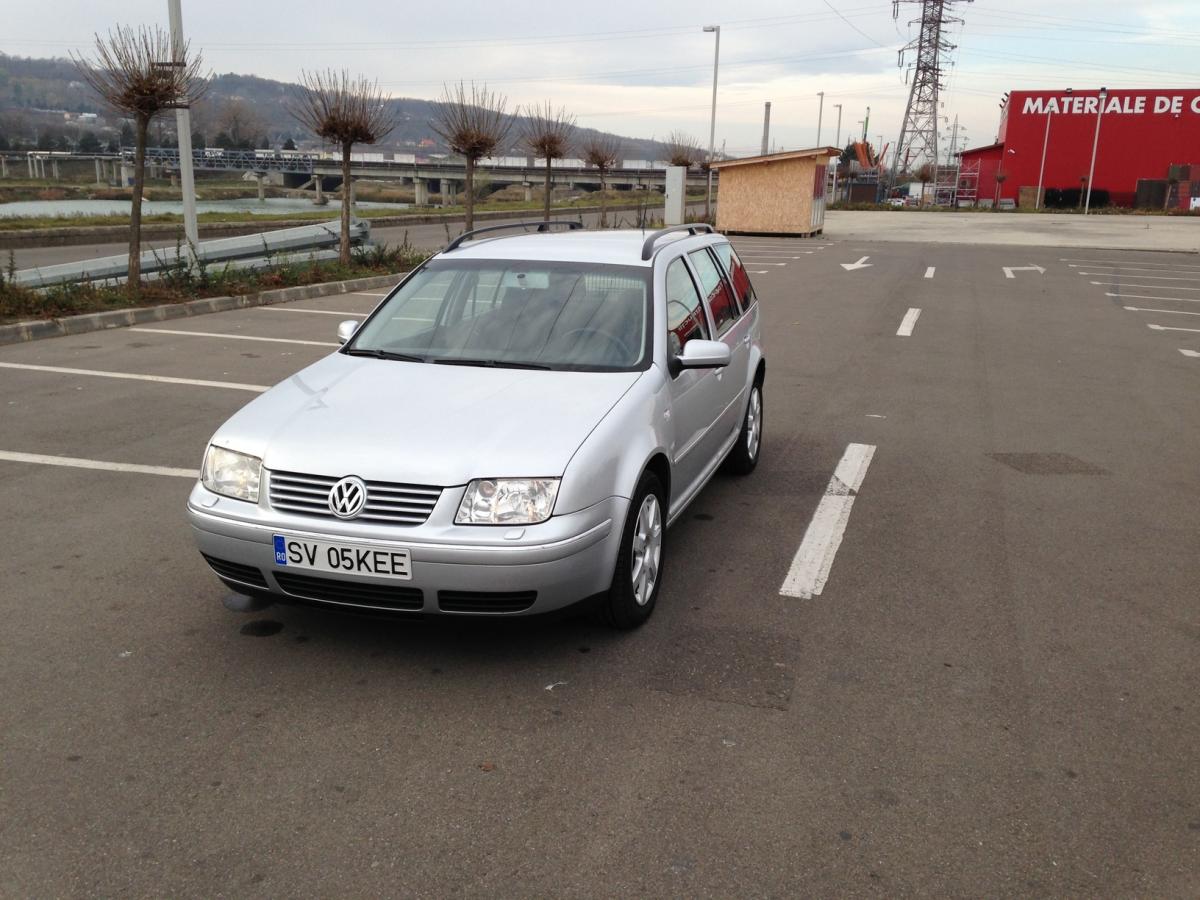

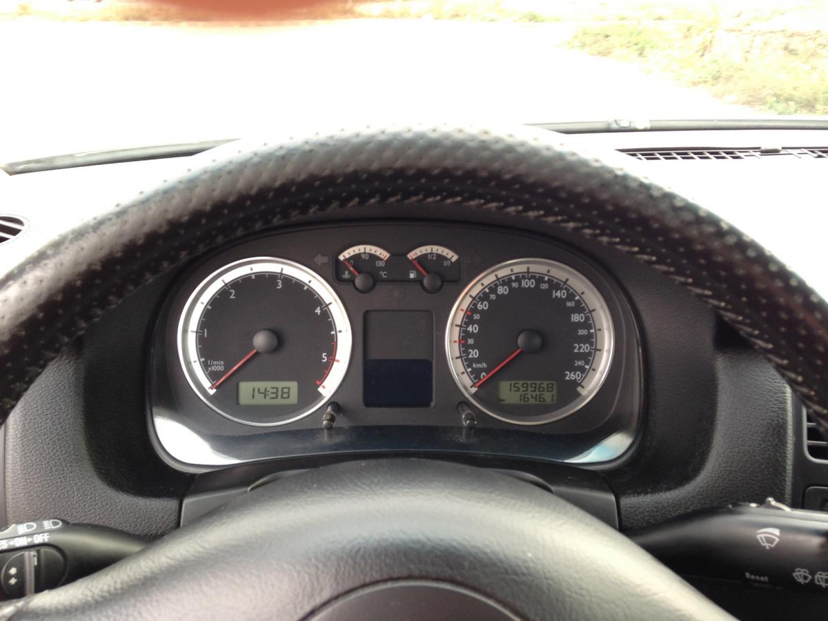

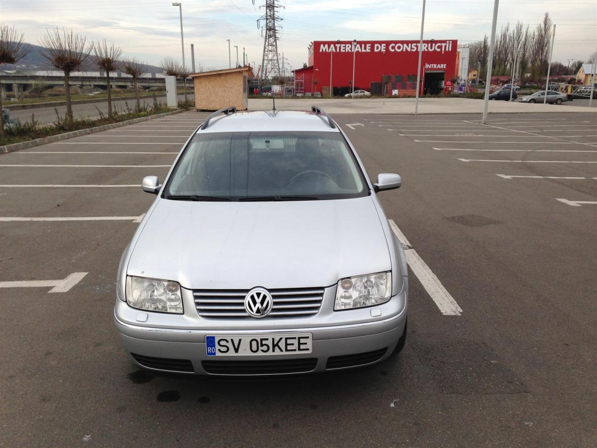

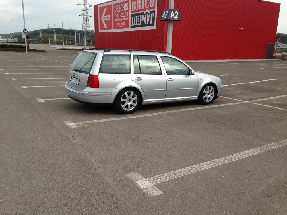

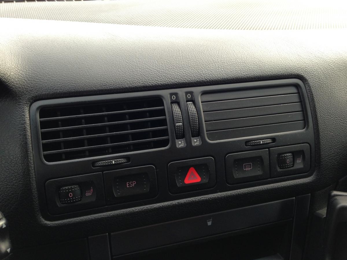

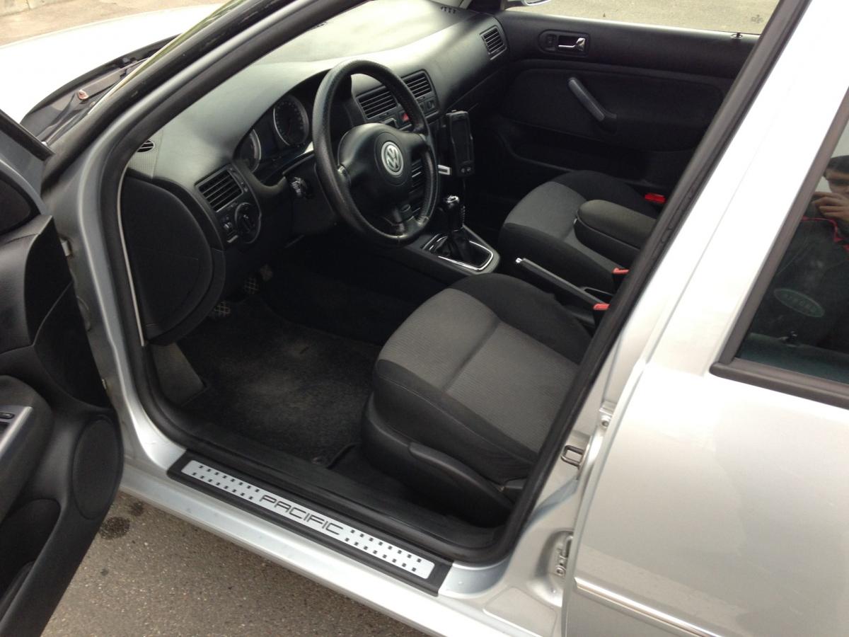

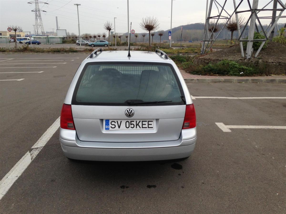

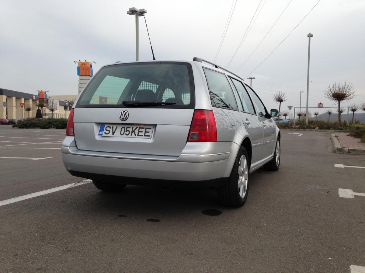

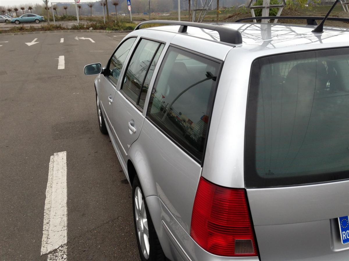

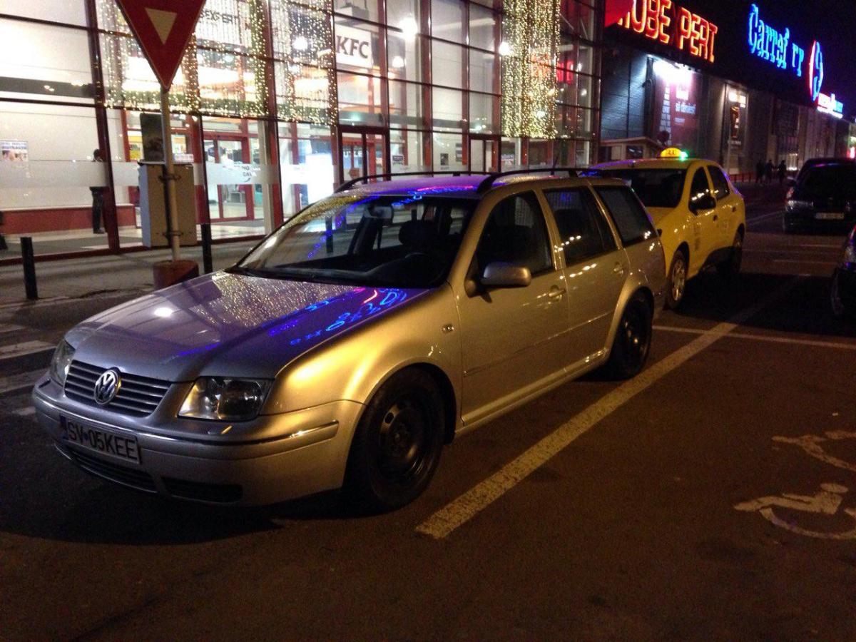

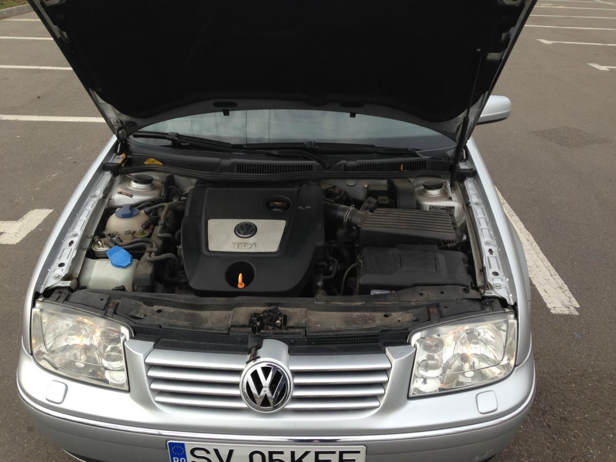

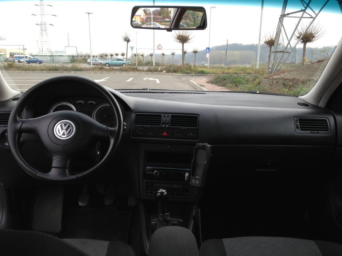

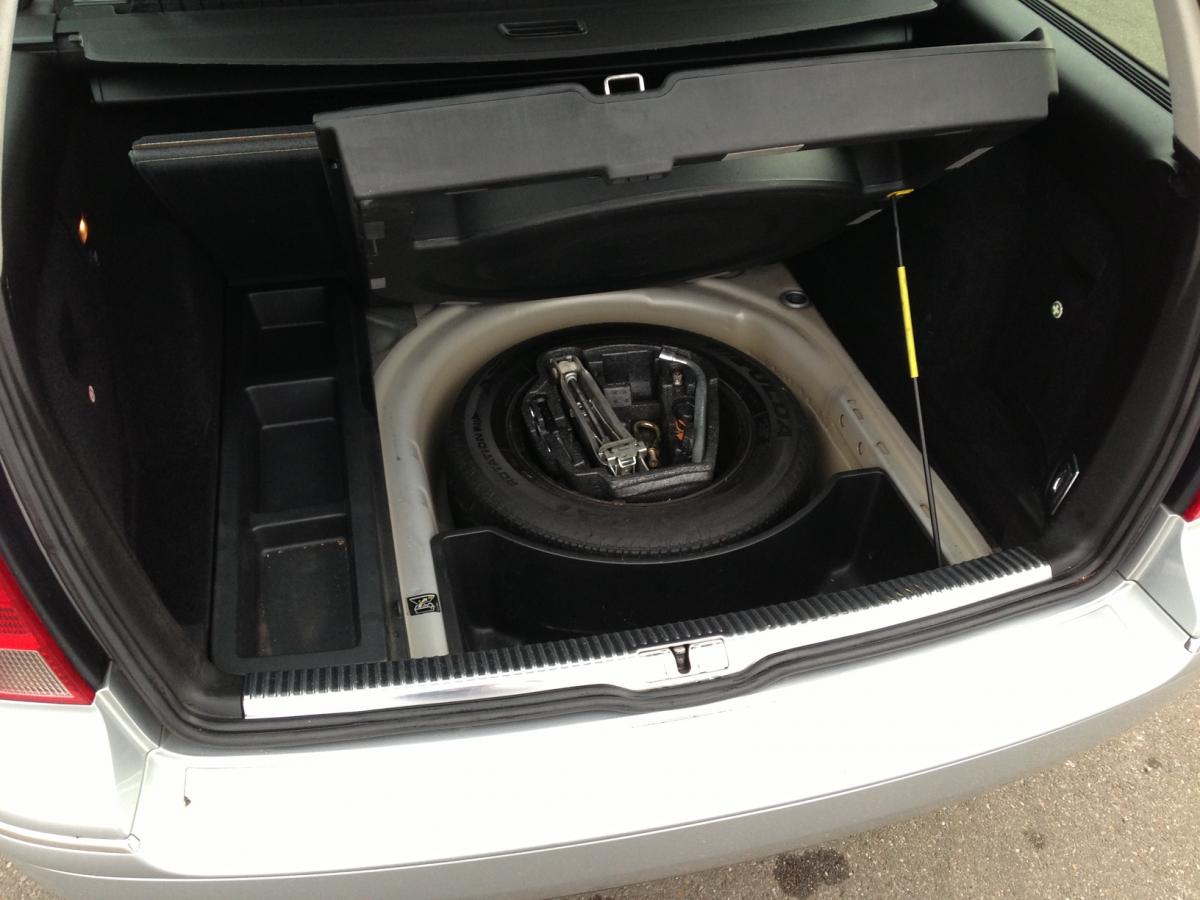

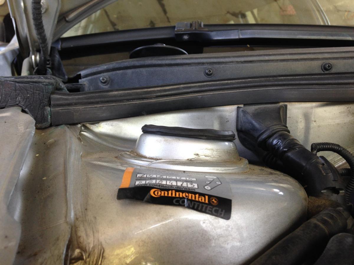

 Buna seara.
 M-am hotarat intr-un final dupa aproape 3 ani de zile de cand sunt membru vwforum, sa devin si eu membru activ, cel putin in sectiunea Masina Mea.
 Personajul principal: un VW Bora Pacific din 2004, cu motor 1,9 TDI - AXR 74 kW - 101 CP.
 Ca dotari (foarte pe scurt): - Climatronic, geamuri electrice, oglinzi electrice, incalzire in scaune, etc.
 Jante vara 16" model Bugatti o_O conform: ( http://www.4130-products.com/wheels/Bugatti_.html).
 Jante iarna 15" simplu si practic tabla.
 Masina o am din ianuarie 2013 si fata de pozele de mai jos s-au mai adus modificari pe care le voi posta in functie de timpul liber din perioada urmatoare ( destul de des avand in vedere ca a venit sezonul rece)
 Deoarece am observat ca pozele sunt mult mai apreciate pe acest forum decat cuvintele voi adauga mai jos cateva poze cam de pe la inceput.
 Astept parerile si sugestiile voastre in legatura cu orice aspect.
post-117216-0-30984400-1449011513_thumb.post-117216-0-87199500-1449011513_thumb.post-117216-0-32987400-1449011514_thumb.post-117216-0-06297200-1449011515_thumb.post-117216-0-61776300-1449011515_thumb.post-117216-0-16411500-1449011516_thumb.post-117216-0-65163900-1449011516_thumb.post-117216-0-16335000-1449011517_thumb.post-117216-0-77346800-1449011517_thumb.post-117216-0-31957600-1449011518_thumb.post-117216-0-65685800-1449011553_thumb.post-117216-0-52099700-1449011554_thumb.
Adrian Marius88
Colantează stâlpii cu negru şi aplică o folie pe geamuri şi lunetă, o să îi schimbe aspectul, nu e necesar să aplici cea mai închisă folie, asta e o sugestie.
Caută pe forum Golful Variant al lui Darius Truţan, este tot gri, o să ai inspiraţie după ce îi citeşti topic-ul.
Arată foarte bine Bora ta, mulţi km în continuare fără probleme!

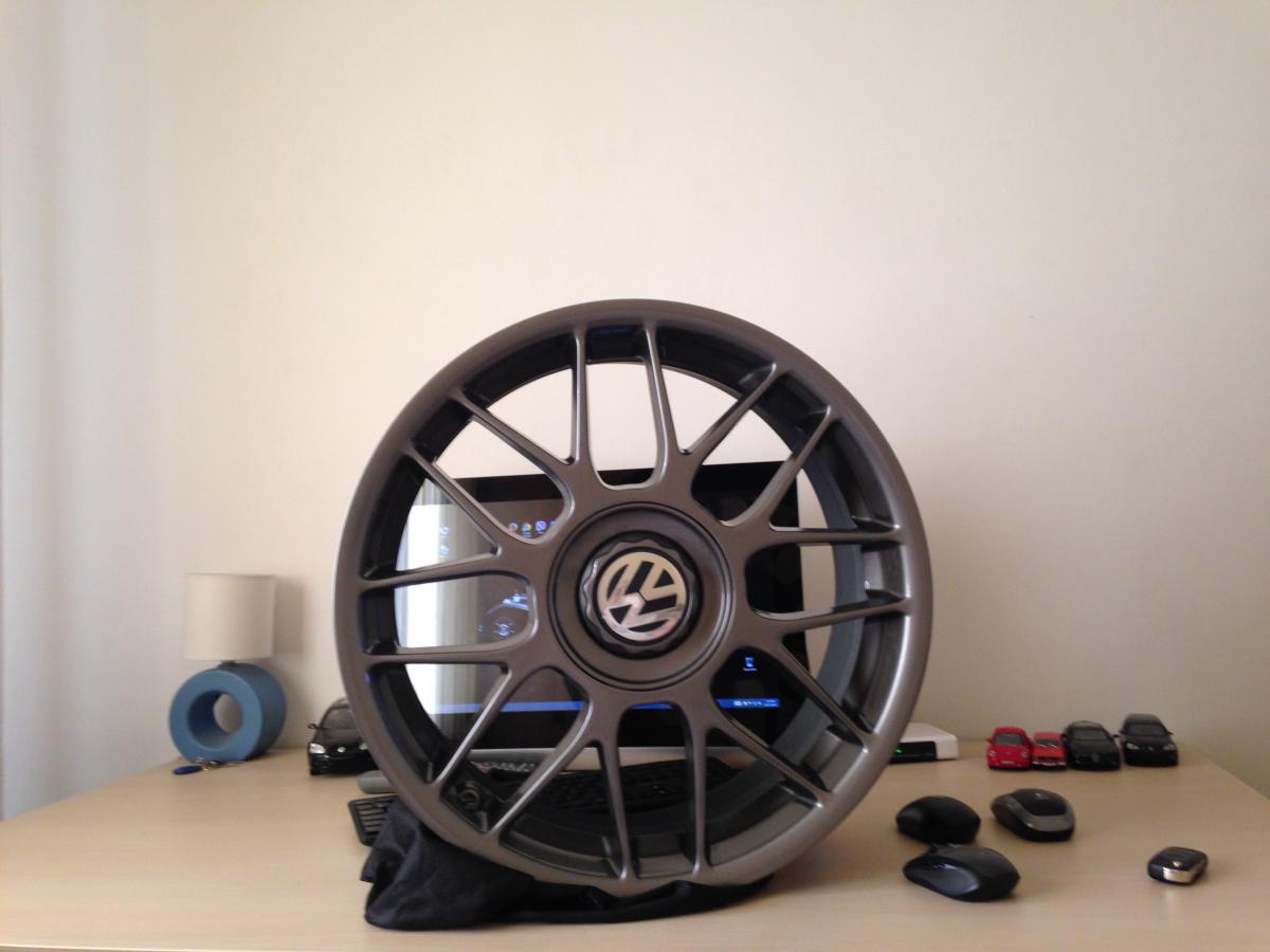

 Daca tot e iarna, facem planuri pentru vara si incepem cu un set de jante de pe GTI aniversar: BBC RC. Sunt inca nehotarat cu alegerea cauciucurilor, as merge pe 205/40 R18 (pentru putin strech, dar problema este ca un set second in stare buna, mai rar) sau dimensiunea clasica 225/40 R18. Indiferent de alegere o sa fie necesara si montarea unui set de distantiere deoarece suspensia care este acum montata pe masina este reglabila pe intaltime.

Tind sa cred ca masina va arata super peste ceva timp...
Spor la modificari ;)
Felicitari pt modul in care ai grija de ea si cat mai multi km fara probleme.
Ai facut o alegere foarte buna cu jantele :)

Chiar daca iarna abia bate la usa, am inceput sa imi caut distantiere pentru jantele noi de vara. As merge pe 10mm fata si 20mm spate. Daca aveti ceva recomandari de unde as putea lua second sau noi, lasati un mesaj :)
Foarte buna alegerea cu jantele de vara, dar nu inteleg de ce esti atat de sigur ca ai nevoie de distantiere  :icon_confused:

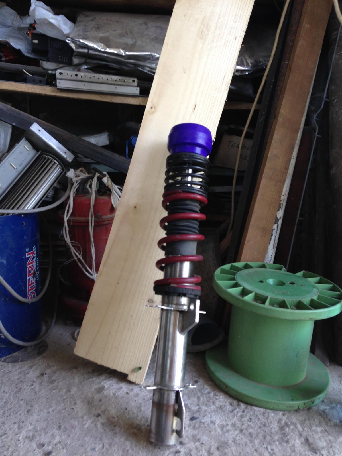

Din probate, cand am montat suspensia coilover am pus janta si nu mai are clearance intre ea si suspensie. Si asa cu 6,5J ET 42 mai intra un deget. Cu 7,5J si offset 38 pierd 8,7 mm. Deci cu un distantier de 10 iese offset 28 deci castig 1,3 mm fara de setup-ul de acum.

 Suspensia e Eibach Pro street. bucsele sunt de la powerflex, putin cam rigide pentru gustul meu si pentru asfaltul in valuri de la mine din oras, dar pe drumurile din afara orasului isi fac simtita prezenta :)
Adrian Marius88
Esti norocos cu Eibach, eu intentionez sa renunt la Weitec pentru Eibach sau KW, am arcuri prea rigide pe fata si in ritmul asta o sa rup oalele, cred (sper sa nu se intample)
Incearca bucse de Audi TT sau Cupra, nu sunt atat de scumpe ca cele Powerflex si nici atat de rigide.
 M-am gandit si am citit mult inainte sa imi pun suspensiile. Majoritatea spuneau ca "nu merita suspensie sport mai ales la ce drumuri avem prin tara" sau "o sa iti rupi spatele daca o lasi joasa si pui arcuri mai rigide", etc. Dar din punctul meu de vedere nu este chiar asa. In oras intr-adevar simti mai mult denivelarile dar la drum intins am alta masina. La 130-140 acum am senzatia pe care o aveam cu suspensiile stock pe la 70-80. Nu am crezut ca suspensiile pot face o diferenta asa de mare.
 Intr-adevar am prins foarte bine suspensiile si le-am gasit si la mine in oras, dar am avut de stat la panda destul de mult. Am mers pe ideea: mai bine un Eibach sau un kW second dar in stare buna decat Ta-technix, FK, JOM noi mai ales cand am vazut cum aratau dupa 1 an sau 2 de viata.
