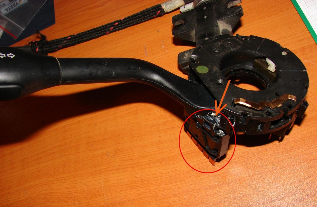

Dacă becurile sunt ok, atunci de vină nu mai pot fi deât comutatorul de lumini sau maneta. De obicei maneta se defectează mai repede. În principiu curentul vine aşa: +  -> comutator lumini -> maneta -> cele doua sigurante (44 si 45 pt faza scurta) --> de aici pleaca separat pt. cele 2 becuri si pt. motorasele de reglare a farurilor.
Pune faza scurtă şi pune pe cineva să dea de potenţiometrul de reglare a farurilor iar tu ascultă dacă fac gălăgie, dacă nu atunci cel mai probabil problema este la manetă (nu se exclude nici comutatorul de lumini).
Ca să verifici ai nevoie de un instrument de măsură să stabileşti care din cele două este vinovată.
Până una-alta în poză ţi-am încercuit unde este partea din manetă responsabilă, iar unde indică săgeata şi pe partea opusă bagă nişte spray de contacte, poate este ceva mizerie pe acolo şi se înmoaie.

Am incercat azi cu alt comutator, problema persista. Reglajul farurilor functioneaza, se aude cum le regleaza. Mai pot fi becurile sau maneta. Stii cumva modelul becurilor? (h7,h4)???
RE: Am rezolvat! Am scos un bec si am pus unul de la alta masina in loc si merge fara probleme. Ca urmare "buburuza" primeste un upgrade de becuri. Le-am comandat de pe emag pe acestea: http://www.emag.ro/bec-auto-cu-halogen-pentru-far-philips-h4-vision-30-12v-55w-1-buc-12342prb1/pd/DK0RLBBBM/
