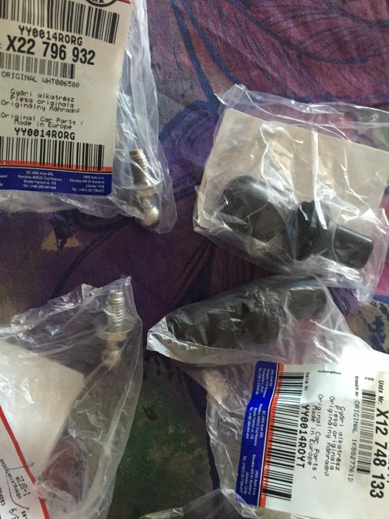

Pt hatch pop eu m-am gandit bine si am renuntat. Aseara am cumparat amortizoarele noi ale haionului, Stabilus. Cele vechi au decedat si am analizat putin varianta. Eu prefer sa se inchida foarte usor haionul, nu sa apas sau sa trantesc. Sunt sigur ca amortizoarele mai puternice, plus acele mici arcuri care il arunca se vor comprima destul de greu la inchidere.
Eu am hatch pop de 4 ani pe masina si nu am avut nici o problema , arcurile nu sunt pe amortizor , sunt in opritoarele de cauciuc . Intr-adevar se apasa putin mai greu sa inchizi , dar daca executi miscarea dintr-o bucata nu se inchide asa greu (fara a se tranti)
Later edit : Kitul meu este compus din :
2 x 6Y0 827 550 C (Skoda Fabia gas springs)
2 x 1K8 827 761 C (Scirocco bumpers)
2 x 1J6 827 439 A (Seat Leon ball pins)
Modificat de Doomy
la modificarea asta ma gandesc de mult timp, dar am tot amanat-o si in ultima vreme am observat ca astea care le am acu pe masina sunt pe duca, asa ca acu am un motiv in plus sa le schimb cu kitul acesta :D din ce am mai vazut pe youtube nu mi s-a parut ca s-ar inchide asa greu.

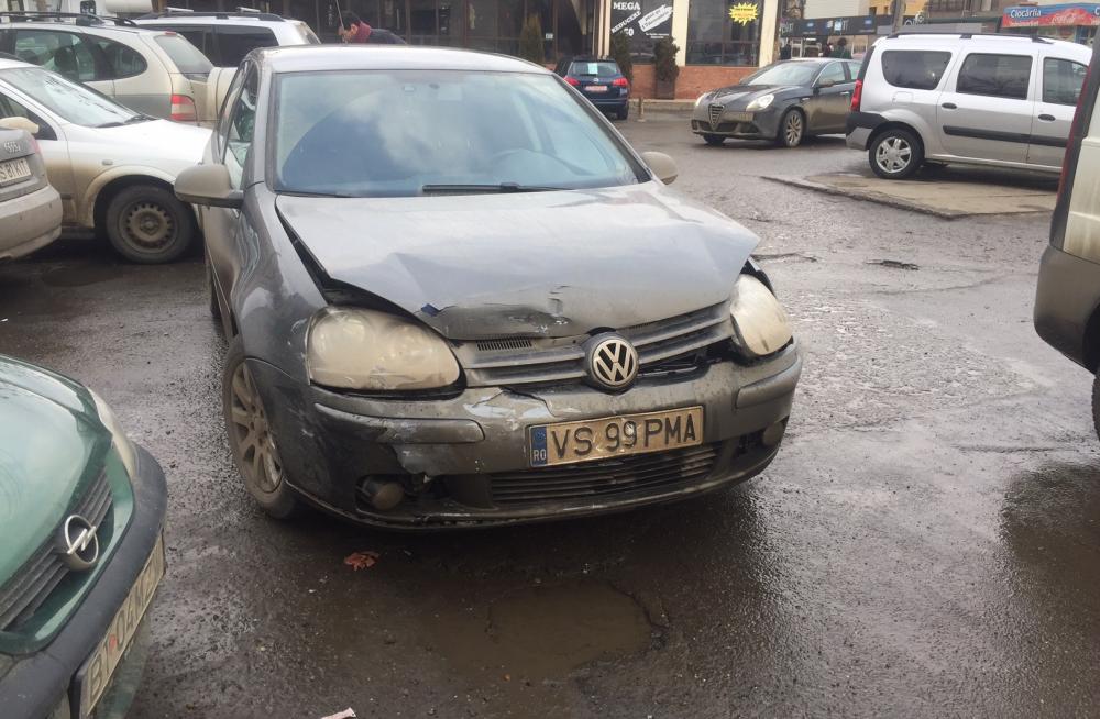

Deci se pare ca ghinioanele s-au tot tinut de mine, dupa ce in decembrie am reusit sa o vopsesc, la mai putin de 2 saptamani o gasesc lovita in parcare in partea din fata, cu 3 saptamani in urma o gasesc lovita tot in parcare in partea din spate si cireasa de pe tort a fost acu o saptamana cand am avut parte de un incident in trafic in care masina mea a iesit destul de sifonata, vinovatul fiind un individ cu un opel astra care a fortat intrarea in intersectie, eu fiind pe banda a doua nu l-am vazut si l-am luat in plin, bine ca nu a patit nimeni nimic ca tabla se indreapta sau in cazul meu se schimba. Cam asa arata:FullSizeRender.thumb.jpg.f684d1d2ba7db35

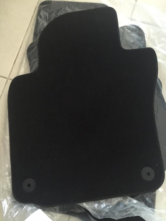

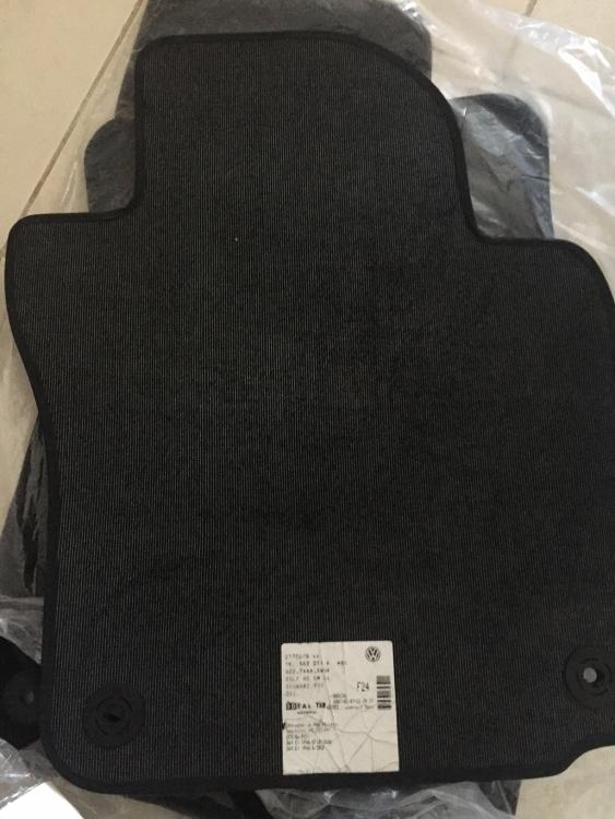

Chiar daca Tigaita e la doctor, nu am uitat de ea si i-am cumparat kitul complet pentru "Hatch pop open" si covorase din material textil originale VW.
IMG_8168.thumb.JPG.29fbf4ad826357b5d7f03
Poze si cu covorasele :)

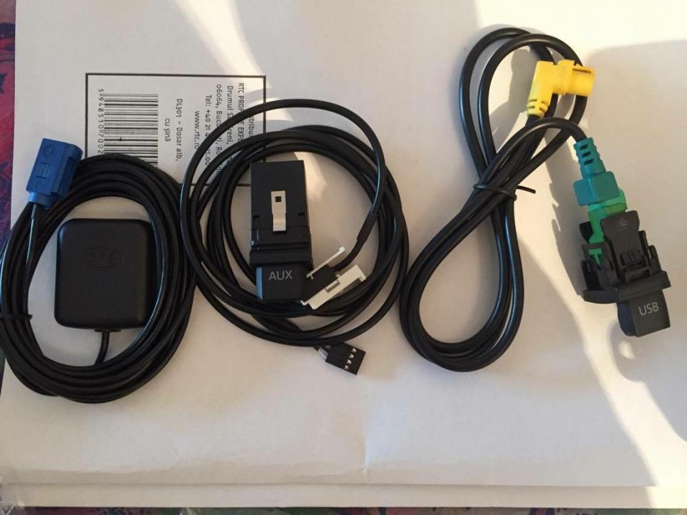

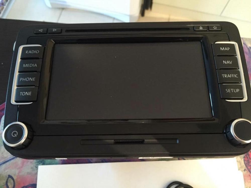

Si uite ca "Tigaita" are si un fratior, din 2008, 1.4 TSI de 170 CP.
Este masina fratelui meu, care bineinteles nu putea fi mai prejos de a mea, asa ca urmeaza sa ii schimbam unitatea radio cu un RNS510 cu antena gps aferenta, butopoane AUX si USB (modificat pentru a incarca telefonul sau alte dispozitive) si cotiera originala OEM. :D
Salut. USB-ul nu cred ca ai unde sa il conectezi la RNS...si eu cautam o solutie cumva...dar numai RCD510 are mufa de conectare pentru USB
