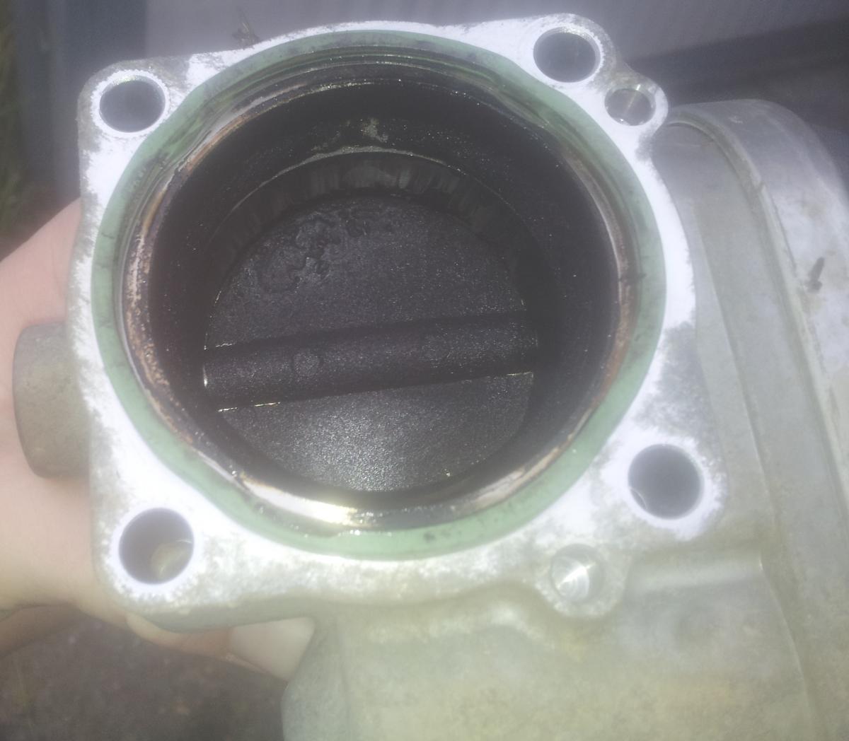

Pe fata era curata, cam de cand am masina.
Partea din spate era in ultimul hal. Nu-mi explic cum se poate ca tocmai acolo unde e vacum de la admisie sa fie asa murdar. Dupa curatare merge OK.
Curatarea a fact-o inmuiand cu WD40 uleiul ars si apoi clating cu sprei de curatat frane, Multumesc pentru replay colegilor ( in special sdR+), ca mie nu mi-ar fi trecut prin cap ca de acolo poate fi problema.
