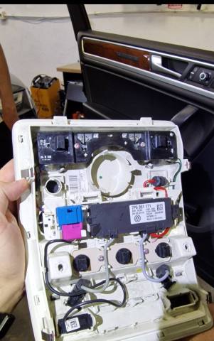

Oare pe unde-s situati senzorii de la alarma ? Azi , la o ploaie torentiala nu stiam ce piuie de zor , pornise alarma la masina , din telecomanda a trebuit sa apas pe deschis ca sa se potoleasca . Nici n-am stiut ca are asa ceva :)
O parte, in plafoniera centrala

V-am facut azi o poza la o plafoniera demontata

@F l o r i n , ar fi trebuit sa apara in decodarea VIN daca aveam senzorul ultrasonic in plafoniera ?
La mine nu apare nimic legat de alarma , la coduri doar 7AA = Electronic engine immobilizer este prezent
Nimic de genul 7AB ~ 7AW care sunt pentru alarme
Da-mi seria sasiu (whatsapp) si iti fac o filtrare mai tarziu, ca sa verificam
