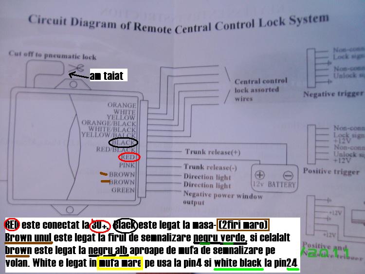

Azi mi-am luat o IC Thunder-Model: CCL002 cu telecomanda in cheie (tip briceag) si am instalat pe un Golf IV.
M-am tot uitat si am studiat schema electrica, insa nu reusesc sa-mi dau seama cum si unde se pot conecta firele ca sa si functioneze pentru ca asa cum am legat eu (vezi poza atasata) cand apas pe cheia 'inchidere" numai semnalizarea dreapta blinkuieste de doua ori si altceva nimic
Am inteles ca firul rosu se conecteaza la plus, cel negru la masa, cele doua maro cu sigurante pe ele se conecteaza la semnalizare stanga/dreapta, iar cele pt. porbagaj si geamuri nu ma intereseaza...deocamdata.
Stie cineva cum si unde trebuie conectate firele portocaliu-portocaliu/negru, alb-alb/negru si galben- galben/negru??? o sa atasez si schema care era in pachet, in cazul in care ma poate ajuta cineva.
post-62048-0-02146600-1298650684_thumb.j
Dupa ce citesti cele 12 pagini din urma , hai cu intrebarile.
portocaliu, port/negru NC
yelow, yelow/black MASA
Alb si alb/negru se ;leaga pe firele corespunzatoare din usa , intre broasca si calculator. Firele le gasesti , sunt 2 din cele de acolo, atingi cate unul la masa printr-o lampa de control, unul e inchis si unul deschis.
Modificat de Al Bundy
asta nu stiam ca yellow si yellow-black trebuie legate la MASA.

  On 25.02.2011 at 21:30, SHARPShooter a scris:
mersi.
Noapta buna
DAca te uitai in drepta pozei le vedeai, negative trigger.
acum stiu ce e negative Trigger numai ca nu stiu DE CE se deschid geamurile pana la 20% cand descui masina. ????
Pe orange, orange/black am lasat liber ca si pe verde (pe verde nu trebuie sa mai leg la alb in usa?
Sau e din cauza ca am taiat the pneumatic lock?
Am taiat ca nu in 0,5 ci in 4 secunde sa intra in funct.
leaga la loc pneumatic lock. Nu intre in functiune DUPA 4 sec ci da impuls de inchis si deschis 4 sec.
Pana la urma pe ce fire trebuie legate alb si alb cu negru.
Eu am reusit sa fac sa se incuie masina din telecomanda dar de descuiat neam.
galben si galben cu negru am legat la masa si portocaliu si portocaliu cu negru am lasat liber.
Deci cine imi poate spune exact care sunt firele pentru deschis si inchis din portiera ?
Sa inteleg ca , comanda de inchis deschis se face pe minus nu ?
Stima Adrian.
