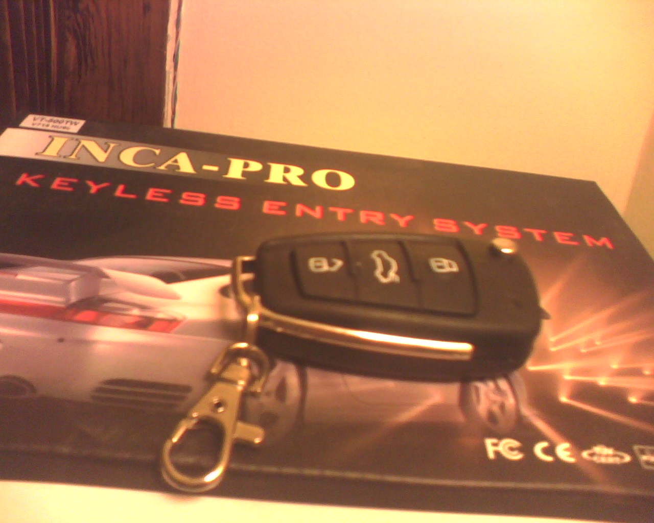

Am facut eu azi o keie briceag, am cumparat un modul inchidere centralizata thunder, lama de la cheie am facuto la cora lujerului, 50 ron, iar chip ul se poate muta de pe cheia originala inainte sa puneti acetona cateva picaturi sa se dizolve adezivul, mare atentie sa nu l spargeti , asa cum am facut eu :icon_thumright: mai ales daca nu aveti cheie de rezerva si nu stiti pinul .
Calitatea mi se pare foarte buna, si rezistent plasticul la zgarieturi. singura problema e ca nu am sigla cu VW
