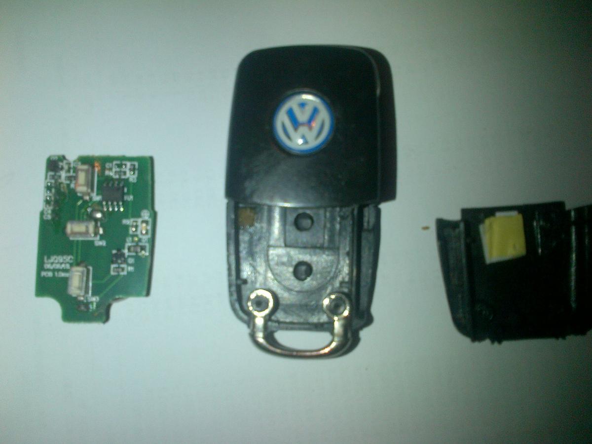

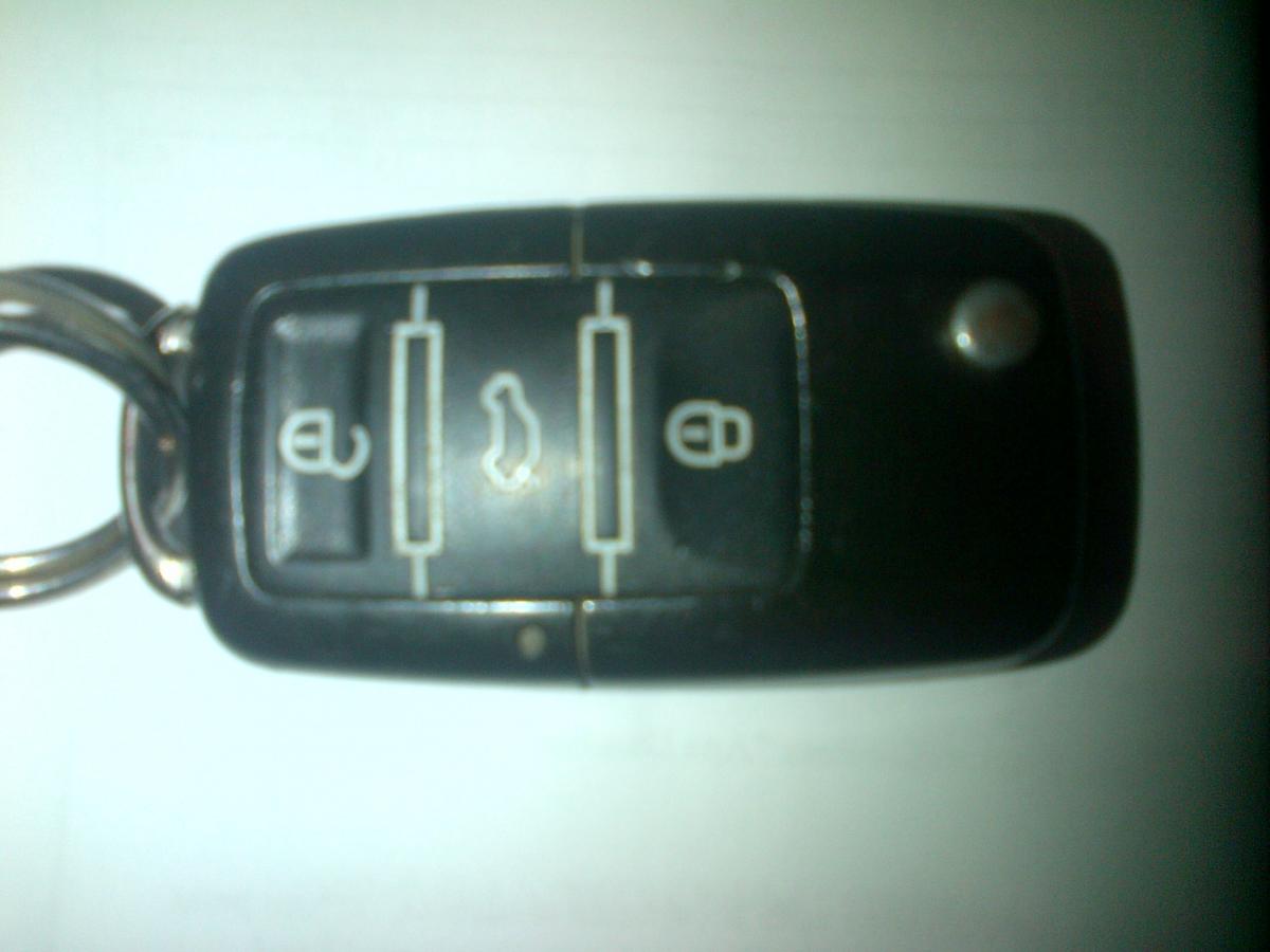

bai fratilor , am cheie briceag cu 3 butoane, la golful meu 4 din 1999 si nu stiu ce rol are sau poate nu functioneaza butonul din mijloc.
cand apas butonul, se aprinde ledul albastru,
totodata, cheia propriu-zisa este rupta si am la ea cheie normala cu un buton in mijloc si cu un led, care nu se aprinde.
se inchide si se deschide, porneste, nu sunt probleme de genul asta.
care e faza?
Cele 3 butoane sunt pt incuiat,descuiat si deschis portbagaj (la hatchback).
La break lipseste butonul pt portbagaj.
Are si iconite pe butoane, nu se mai vad?
evident ca are, dar din moment ce apasarea acelui buton nu producea efecte, bineinteles ca m-am gandit si la alte utilizari.e primul vw si nu prea sunt obisnuit.
Ce este defect in situatia asta?
Din 99 nu cred sa fie cheie briceag din fabrica sau daca este sunt 100% sigur ca este modelul cu doua butoane rotunjite. Mai mult ca sigur cheia care o ai tu este aftermarket. La cele OEM ledul de pe telecomanda se aprinde rosu, nu albastru.
Apesi pe el si nu se descuie portbagajul?
Cand descui masina de la butonul de jos se descuie toate usile si portbagajul?
este fabricatie 99 inmatriculata in 2000.are 3 butoane.cand apas pe butonul de inchidere, se inchid toate usile, inclusiv portbagajul.
cand apas pe butonul pt portbagaj, nu se intampla nimic, indiferent daca sunt inchise sau nu toate usile
post-135100-0-27205300-1404068060_thumb.
post-135100-0-99129000-1404068064_thumb.
post-135100-0-41770900-1404070499_thumb.
post-135100-0-24121900-1404070504_thumb.
Modificat de 2cesti
Nu am mai vazut model ca asta, suruburi pe spate.
Desfa si vezi daca nu a oxidat ceva.
Este cheie briceag de la modulul de inchidere centralizata after-market..... nu este cheia originala - adica e adaugat modulul si cheile, la masina ta... masina ta nu are inchidere centralizata cu receptie de telecomanda.
trebuie ceva modificari, tras cablaj, etc - daca vrei sa faci functionala deschidere portbagajului - altfel nu merge

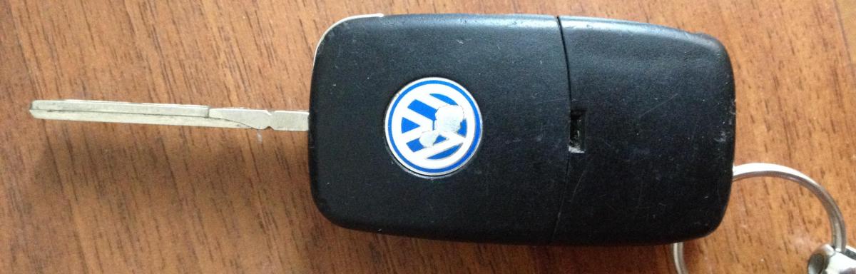

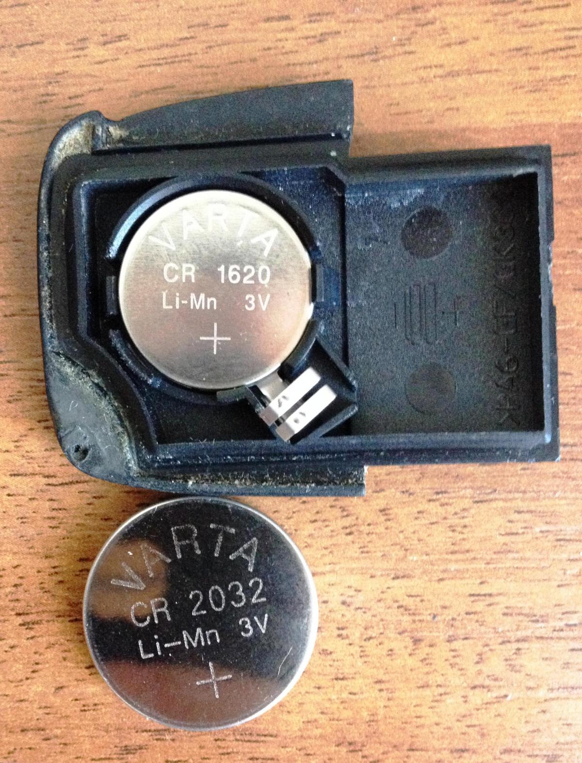

Recent mi-am luat si eu un Golf 4 hatch 1.6 16V AUS 2001 si una din telecomenzi(cheie briceag) nu mergea.Mi-a spus omul ca trebuie sa schimb bateriile si o sa fie ok. Am luat 2 baterii CR 1620 3V (ca din astea avea in telecomanda) si nici un semn.Pot porni motorul(am facut o tura de parcare) dar nu vrea sa mearga inchiderea/deschiderea centralizata. Am si cheia Service la ea.
Ma gandesc ca poate s-a resetat ceva cand am scos bateria,sau mai rau o fi placa cu circuite  de vina. La cheia buna nu ma incumet s-o desfac sa vad ce baterii are,poate nu mai merge nici aia. :))
Ce e de facut?
Cr2032 - asta sunt exact. Fa procedura de resincronizare pe 46-modul confort - cu VCDS ul ....sau manuala - am postat procedura de mai multe ori, cauta un pic.....
Deci trebuie sa cumpar bateriile de mai sus CR2032 si sa caut pe cineva cu laptop.
Intai cumpara baterie/baterii( este una in fiecare telecomanda), resisincrinizeaza-le, cum ti-a spus si colegul F l o r i n, iar daca nici asa nu merge, poti sa te gandesti si la alte  probleme( cel mai probabil telecomanda defecta, ca vad ca cealalta iti merge).
da, sa fie exact cele care trebuie.... oricum, nu de la ele este problema.
poftim procedurile de sincronizare, in caz ca tot nu merge a doua telecomanda
MANUALA

Am luat bateriile de mai sus,dar am o problema! Nu prea vor sa intre in telecomanda.  :))
post-136614-0-29443300-1405278113_thumb.
In fine.Am incercat sa fac cum mi-ai explicat mai sus pe manual si nu vrea deloc. Maine-poimaine ma vad cu cineva cu VCDS sa vad poate vrea.
Modificat de util_izator

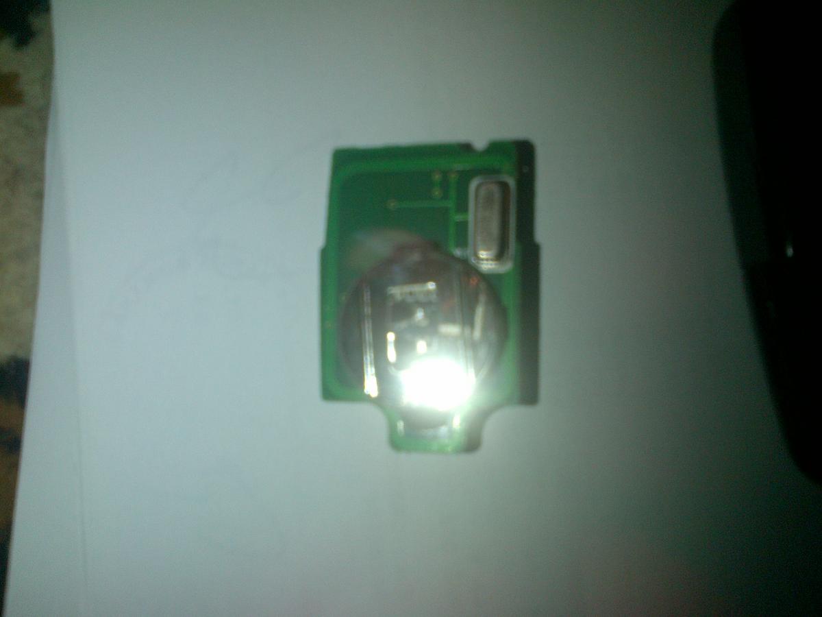

e telecomanda originala, ca nu prea inteleg din poza ?.... cea originala merge cu CR2032.
incearca sincronizarea cu VCDS - eventual sa stearga telecomenzile stocate, inainte de sincronizare.
Inseamna ca nu e originala daca merge cu alte baterii.Poate te ajuta ceva din seriile de pe ea.
post-136614-0-10907100-1405351180_thumb.
post-136614-0-61576900-1405351195_thumb.
post-136614-0-66915500-1405351206_thumb.
BA e originala.   Si merge cu CR2032.
