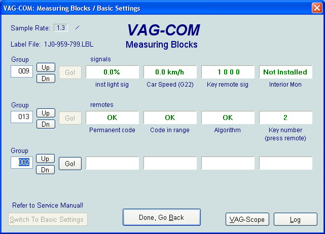

Se da asa: Modul comfoer 1J0 959 799 AH, 2 chei briceag cu telecomenzi, bateriile muci, una pe fata una pe dos. Schimbat bateriile cu unele noi, puse cum trebuie. Adaptate pe masnia. Au mers 5 min, dupa care nu mai merg. Repetat adaptarea, dar degeaba. Telecomenzile sunt ok, emit, CCM de vazut le vede pe ambele. dar nu face nimic. Idei???

alt modul confort..... asa cum ti-am spus deja la telefon.
La modul m-am gandit si eu inainte de a te suna, dar nu stiam/stiu daca problema e de natura hw sau sw. Ma gandeam ca e posibil sa se rezolve prin rescriere de sw.
Da ? Ok....am vazut ca ai postat la cateva ore dupa ce am vb si soliciti ajutor......nu este o problema de sw...
