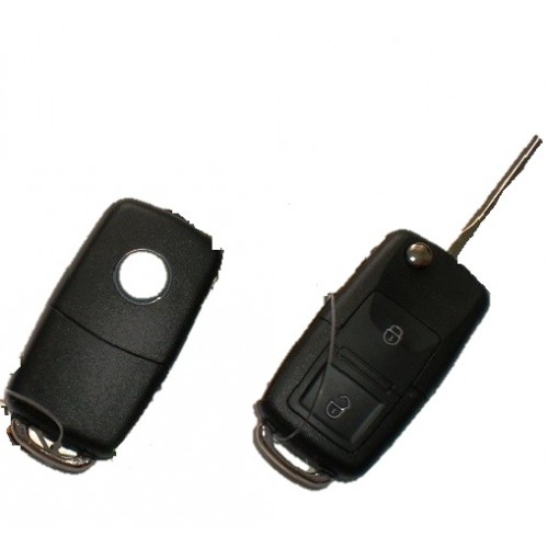

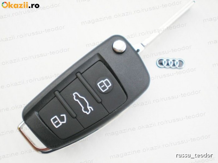

Am si eu o dilema. Momentan am o cheie briceag de tip Audi (poza 1), dar e din aia aftermarket de o calitate execrabila. E a doua pe care o schimb din cauza acelor butoane de cauciuc care se rup ca dracu, Vreau sa o schimb cu o cheie tot aftermarket precum cele din pozele 2 si 3, care par sa aiba butoane mai tapene. Se va potrivi partea electronica din cheia mea la vreuna din cele doua? Sau pot sa-mi pun cip-ul de pornire a motorului in cheia originala si restul electronicii din cheie intr-o telecomanda simpla pentru inchederea centralizata? Multumesc!

Slabe sanse sa se potriveasca.
Schimbi cipul din telecomanda veche in cea noua si frezezi lama noua ... asta in cazul in care nu se poate folosi cea veche.

Eu am pus electronica din cea cu butoane ovale in carcasa cu butoane patrate. Ce nu potriveste e soclul bateriei, in cea din urma fiind baterie mai mare si doar una singura de 3v, pe cand in a ta sunt 2 mai mici. Insa bagi soclul de la a ta si se rezolva.
Lasi cipul la inmuiat in acetona 30 min si finut il scoti afara apoi il pui in cealalta cheie si il fixezi cu lac.
Daca vrei iti trimit pe PM de unde am luat cheia, mie mi se pare identic cu cea OEM, are si cod OEM si stante cu data de fabricatie asemeni tuturor pieselor de origine, si ieftin, per total sunt foarte multumit.
