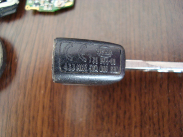

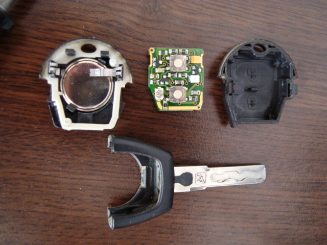

Salut. Am un Golf IV fabricatie 98. A venit din fabrica cu cheie cu telecomanda, dar nu bricceag ( foto ). Problema care este: de cateva zile nu mai functioneaza telecomanda; am schimbat si baterii si tot nu. Sta doar ledul rosu aprins continuu si atat. De descuiat si incuiat nici atat.
De unde as putea face rost de o asemenea telecomanda ( doar circuitul din cheie ) sau ar fi posibil sa poata fi inlocuita cu o cheie briceag. Precizez k masina are modul de confort, se descuia, se incuia, se aprindeau avariile.
Cheia are un cod pe ea 730 955 00 433mhz 5FA 007 680
Ms mult

Da, cauta cheie briceag care sa mearga tot pe 433. Imi pare ca merge adaptata si cea de 434.
am cumparat masina cu o singura cheie.telecomanda o am pe 433.ce trebuie sa mai fac o cheie?doar sa cumpar o telecomanda cu tot cu cip pe 433 si sa fac adaptare?sau trebuie sa ma duc la un "meserias" sa im rescrie cipul?
ai nevoie de o cheie originala
se copiaza lama metalica se programeaza cipul si telecomanda
Daca ai IMMO 2 poti cauta o cheie SH sa resincronizezi cipul si telecomanda (tot 433MHz) si bineinteles sa faci o lamela noua.
cheia originala pot sa o cumpar si de la altii care nu mai au ce face cu ea,dar ma refer o cumpar ii fac alta lama si reprogramarea se face direct pe masina nu?
nush exact ce IMMO am.din ce am inteles cik ar fi 2 pt ca am acel martor de la imobilizator(cheie cu masina) la turometru
si de unde stiu ce cip trebuie sa aiba?sau e deajuns sa fie pe 433?
Modificat de c0sminel
Cipul nu are legatura cu frecventa pe care lucreaza telecomanda.
si pana la urma ce trebuie sa cumpar mai exact si cum fac.ca am doar 1 cheie si ma macina gandu sa mai am o cheie ca niciodata nu se stie.
Ai nevoie de o cheie, preferabil cu lama netaiata, si o telecomanda pe 433Mhz. Sau una cu lama taiata si cauti la un atelier de copiat chei sa-ti taie o lama. Apoi se invata cipul in IMMO al masinii si telecomanda in modulul de confort.
pana la urma. trebuie sa caut o cheie briceag vw cu frecventa 433 cu cip inclus si dupa sa caut pe cineva cu vagcom ca sa mio reprogrameze.(stiam ceva ca trebuie extras codul de pe acel cip si rescris pe cel nou)
nu se extrage nici un cod de pe/din cip
cipul are un cod care se programeaza in immo
Cipul se sincronizeaza (programeaza) pe masina ta cu ajutorul unui cod PIN citit din cluster.
Sau mergi cu cheia existenta la un atelier de chei si rezolvi si lamela si cipul in acelasi timp...vezi si ce costuri implica aceasta operatiune la un atelier. Mai multe detalii poate sa iti furnizeze colegul gokey :icon_cheesygrin:
Modificat de cuiuda
pe 434 am incercat la un 'meserias' si nu merge..si din cate stiu nu merge nici cheie briceag pe 433. Masina e 98 si modulul de confort e mai vechi sau cel putin asa am inteles. Stima
Trebuie verificat si modulul confort. Eu am sincronizat cheie briceag, model nou - 433 - pe modul vechi de confort - 3B0 xxx xxx - si a mers
Cine iti scrie cheia, stie ce are de facut... nu-ti face griji.

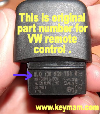

@adikim: Cu certitudine pe Cordoba ta va merge cheia briceag cu telecomanda cod HLO 1J0 959 753 AG (sau AC), cea cu două butoane. Despre cele cu trei butoane şi/sau alte coduri, o să vă spun maine, cand incerc sa adaptez cu VAG Com una cu 3 butoane HLO 1J0 959 753 DA şi una cu nu ştiu ce terminaţie, tot cu 3 butoane. Prin metoda cu cheia in contact nu a mers, am încercat io în seara asta, dar am deja memoria full, mai trebuie şterse din ele.
P.S. Nu există 2 frecvenţe, una de 433 şi una de 434. Este una singură, în toată Europa, 433,92.
Modificat de uglyjamal

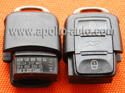

La VAG-uri, telecomenzi sunt pe 315, 433 si 434 Mhz

Update: s-au sincronizat ambele telecomenzi, atat cea cu HLO 1J0 959 753 DA (de Polo 9N3 din 2007) cât şi cea cu seria HLO 1K0 959 753 G (de Golf 4) Ambele sunt cu 3 butoane, şi ambele sunt cu cheie briceag. Procedura cu VagCom, când ştergi toate cheile din memorieşi pe urmă în 15 secunde trebuie să apeşi pe butonul de Unlock la toate telecomenzile pe care vrei sa le marchezi. Deci merge. Bineînţeles, butonul de deschidere portbagaj e în plus, maşina nu reacţionează la el de nici o culoare, nici măcar să clipească din semnalizări. Îmi pare rău că nu am avut inspiraţia să notez seria modulului confort.
Mai trebuie să mut cip-ul din cea normală, fără telecomandă şi să duc lama la frezat. :icon_cool:
P.S. Erată. Pentru a nu induce în eroare, aseară am tastat aiurea, aş ruga un moderator să modifice la postul meu anterior, la modelul de chei briceag care cu siguranţă sunt compatibile cu Cordoba din 2004 - la varianta din paranteză după cel cu terminaţia "AG" a se citi "CT" nu "AC". Cu scuzele de rigoare.

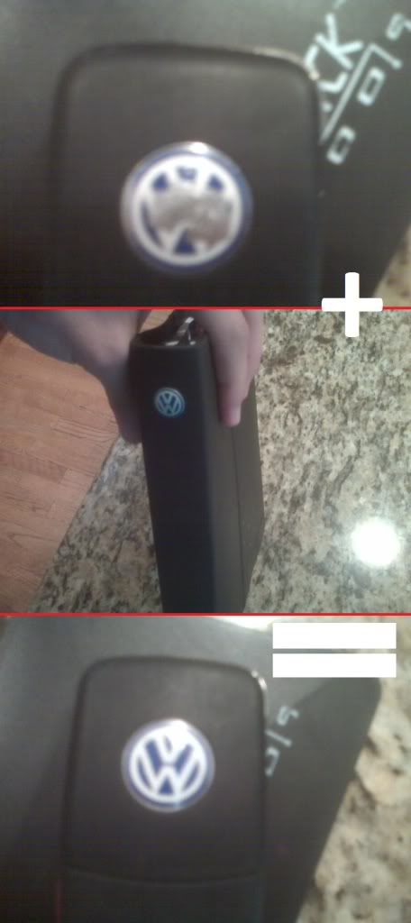

biggrin.gif scuzati`ma dar nu am gasit p forum .as dori sa schimb emblema d p cheia briceag.stiti despre ce e vorba...cu timpul saracutza s`a cam sters wink.gif . miiiiii de SCUZE ca sunt off`topic biggrin.gif
Pentru cine doreste sa inlocuiasca emblema vw zgariata / pierduta de pe cheie, o sursa ieftina si eleganta este emblema de pe mapa cu manuale :beer: . Putin mai groasa si cauciucata dar pare mai durabila si chiar nu arata rau (la un coleg cu Bora am vazut ca are 2 embleme pe mapa, un pic mai galbui, dar si alea dau bine..deci daca nu aveti mapa nu ezitati sa cereti de la orice posesor) (sursa vwvortex)
