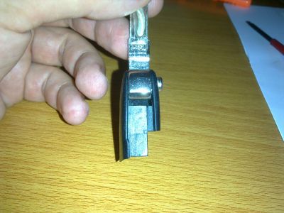

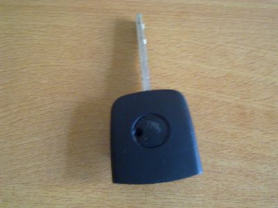

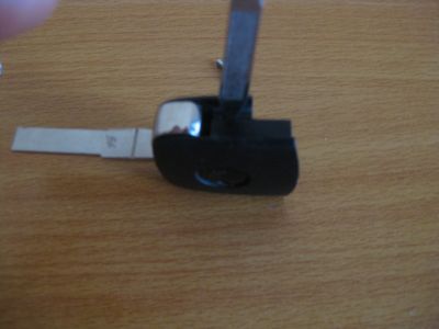

Salut "gokey" , ma poti ajuta in privinta desfacerii partii cu briceagul? pentru ca vreau sa schimb cipul intr-o alta cheie noua si nu stiu cum sa desfac cheia originala fara sa o sparg sau deteriorez si plus de asta mi-e frica sa nu afectez si cipul.atasez si niste poze si poate imi indici direct pe ele cum sa procedez.Multam anticipat!
post-81904-0-88392700-1310483894_thumb.j
post-81904-0-67577700-1310483912_thumb.j
post-81904-0-90631300-1310483941_thumb.j
scoate emblema , acolo vei gasi surubelul care tine cele 2 buc . ale carcasei
dupa ce ai scos surubelul tragi de elementele carcasei , se va desface in 2 bucati
mare atentie cand scoti cipul , este intr-un locas foarte fix
Modificat de gokey

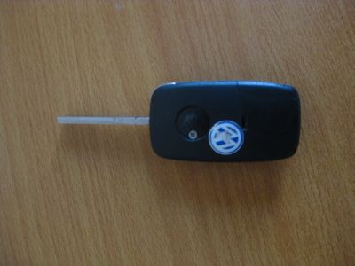

Multam fain de ajutor "gokey", dar am sa detaliez un pic cum a stat problema la mine.
1. am dezlipit emblema
2. am desfacut surubelul care se afla sub emblema
3. am luat o surubelnita dreapta mai fina si am pozitionat-o la partea laterala a inbinarii carcaselor, apoi cu un ciocanel am lovit in surubelnita, nu innainte de a pozitiona cheia pe cant pe o bucata de lemn(PROBLEMA LA MINE ERA CA CELE DOUA PARTI ALE CARCASEI BRICEAGULUI ERAU LIPITE :ceuameni: )
4.CIP-ul era protejat de o alta carcasa interioara ,dar specific nu era fixat cu ceva (ma refer ca nu era prins cu ceara sau plastic in acea carcasa care ia forma CIP-ului ) Atasez si niste poze pentru cei care se vor mai confrunta cu aceasta problema.
Oricum va multumesc tuturor pentru sfaturi si ajutorul acordat !
post-81904-0-05960000-1311859470_thumb.j
post-81904-0-18793000-1311859481_thumb.j
post-81904-0-94036300-1311859498_thumb.j
post-81904-0-81511800-1311859512_thumb.j
post-81904-0-68286200-1311859525_thumb.j
post-81904-0-92785600-1311859541_thumb.j
Gili carevasazica chipul nu era cu nimic legat de carcasa de plastic, l-ai scos pur si simplu cu atentie ?! cat de fragil este pentru ca nu vreau sa regret.
in majoritatea cazurilor cipul este lipit in acel locas
este destul de fragil , fiind un tubulet de sticla
