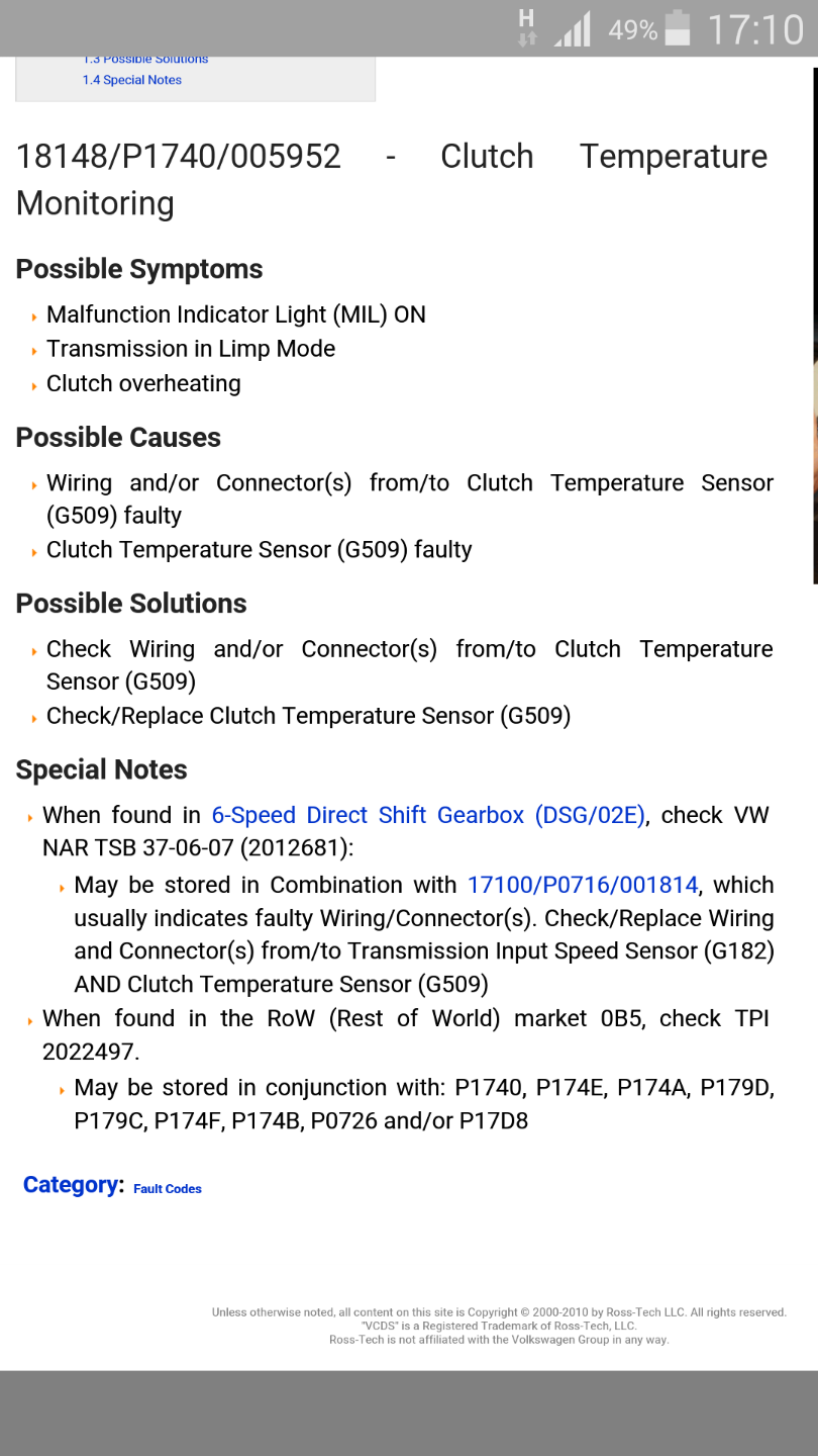

Se pare ca,cutia DSG are ceva probleme , a aparut eroarea : 18148 clutch monitoring temperature , nu stiu ce este Dar sper sa ii dau de cap !

Da stiam despre eroare , am citit într-un articol ca nu are legătură cu mecatronicul...acum sa gasesc pe cineva care se pricepe !!! Oricum pt a avea acces la senzor cred ca se demontează ceva parte din cutie , cred ca , chiar partea cuecatronicul deci schimb ulei oricum trebuie facut !!!

Am schimbat deja uleiul ! Am fost la dealer deoarece sincer nu stiu cum se schimba , iar sa imi comand toate cele necesare ma ducea aproape cat un schimb la VW (pompa, ulei , filtru, transport)...ceva impresii in bine exista dar tot se aud niste "zurgalai"...problema nu stiu daca e din mecatronic...cei din reprezentanta au iesit cu ea in test si mi-au spus ca e normal , plus eu am eroarea de la senzorul de temperatura din cutie , nu exista eroare pe mecatronic !

cu soft la cutie retrogradarea treptelor este instanta:) se mareste presiunea pe ambreiaje, zurgalaii e posibil sa fie din ambreiaje, oricum daca ceva a facut span in cutie foarte posibil sa se infunde si valvele de la mecatronic in curand, trebuia sa te uiti la filtrul de ulei care l-au dat jos cand ai schimbat uleiul, de regula acolo se vede imediat
