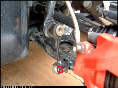

O mica nelamurire, poate ma ajuta cineva.
Este normal sa existe distanta intre capul surubului si bucsa bieletei antirului, in sensul ca la mine exista o distanta 5mm(un spatiu gol), si am senzatia ca acesta permite un joc acolo la denivelari. Eu zic ca ar trebui sa fie acolo totul strans fara spatii. AM verificat suruburile si sunt stranse ok.
Atasez o poza sa se vada despre ce este vb.
Ms.
post-48630-0-10699800-1320051554_thumb.j
M-am uitat ieri pe la bielata, vad ca pa ambele parti este acel loc, insa pe partea dreapta este mult mai mare. Oare ar trebui sa fie ceva saiba acolo intre capul surubului si bucsa? Ca la mine nu este nimic, si ma gandeam sa nu lipseasca ceva.
ms.
In mod normal tu aveai acolo bieleta antiruliu de plastic,sunt cativa producatori care fac bielete antiruliu de fier.Nu trebuie sa mai fie nici o saiba sau ceva acolo..se prinde surubul de bascula direct.
Poza pusa este doar un exemplu. Eu am bieleta de plastic, insa am un gol foarte mare acolo unde este incercuit, astfel incat bieleta joaca pe cilndrul de metal. Teoretic nu ar trebui sa fie nicio distanta acolo nu?
trebuie sa fie stransa,posibil sunt duse bucsele de cauciuc de la bieleta antiruliu.Ori iti iei decat bucsele ori schimbi bieleta cu totul..
Aha. Pai in cazul acesta am sa iau bucsele ca nu are rost sa iau toata bieleta daca se pot schimba doar bucsele. Ms.
Bieleta are o bucsa, iar surubul strange pe diam.int., care este mai lung decat cea ext, si de acolo este acel spatiu, normal ca bieleta nu trebuie sa joace in acel spatiu gol, asta ar insemna sa ai bucsa distrusa.
Mare grija cand se desface acel surub pt. ca este lung si ruginit, trebuie sa bagi spray din belsug prin gaurile de la brat spre directia surubului, si sa destrangi pana simti ca merge dupa care il strangi inapoi si tot asa, altel risti sa-l rupi.
Am luat bucsele sa le schimb, dar in final cred ca raman asa. Distanta acea este in momentul in care o roata este ridicata pe cric iar cealalta este jos. daca ambele sunt jos totul este ok. Ma gandesc ca din cauza fortei de torsiune aplicata pe bara stabilizatoare sa apara acest gap intre bucsa si capul surubului.

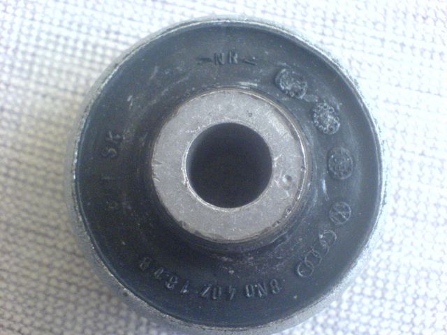

Am o intrebare,nu e pentru mine ci pentru un prieten.
Vrea sa isi schimbe bucsa de la bascula cea mare si vrea sa isi puna plina si vrea sa stie daca are ceva
Sunt bune astea pline fata de unele normale?
Au avantaje?sau dezavantaje|?
Masina e golf 4 1.6 16V AZD
Mersi
post-46557-0-78070200-1342732286_thumb.j
Laurentiu_LWR
Sunt mult mai bune decat cele normale iar masina se va mai rigidiza putin...se simte in prima faza la franari mai bruste si plecarile de pe loc...masina nu se va mai cobora/ridica de bot asa mult...
Eu le am pe masina de vreo 20000km si inca sunt bune...nu dau semne de oboseala...

Asta cu datul in bot nu e valabila...aia deja tine de telescoape, ce pot isa zic si eu dupa montare e ca la franare se observa diferenta cea mai mare, masina in momentul in care se opreste de tot se opreste tzapana de tot, zici ca e de F1, ca implantata, nu mai are balansul ala care i-l premite bucsa originala :D. eu am si suspensie reglabila mai rigida, coilover.
