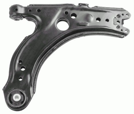

am schimbat bucsele mari de la brat. Dar problema a fost cand a trebuit sa scot pivotii :( . Nu am reusit sa-i desfac pentru ca atunci cand desurubam piulita acesta lovea in capatul planetarei si impimgea pivotul de pe con si nu se mai putea desuruba, axul acestuia invartindu-se cu articulatia sferica, astfel pentru a-i scoate am decis sa-i tai. Exista totusi vreo posibilitate sa scot pivotii fara sa-i tai?
Nu se mai dusurubau pentru ca trebuia sa bagi un imbus prin centru si cu o cheie desfaci, altfel se rasuceste in gol...iti trebuia o cheie tubulara prin care poti trece un imbus.
Daca vrei sa schimbi o bucsa de pe brat ce implica desfacerea, demontarea pivotului se desface din cele 3 suruburi prin care se prinde pivotul de brat iar la articulatia sferica nu se umbla.
daca vrei sa schimbi pivotii trebuie scoasa piulita de la capul de planetara si impinsa in interior, apoi ai acces la pivot si poti tine contra cu imbus sau torx.
nu ai loc sa tii contra daca nu desfaci planetara

De ce ar trebui desfacut pivotul din cele 3 suruburi? Ca sa trebuiasca sa faci geometria dupa aia?
Eu am schimbat bucsele de la brat mari si mici la un service serios si din ce tin minte nu a desfacut cele 3 suruburi de la pivot ci doar piulita de pe capul lui.
Dup-aia a scos bratul de acolo, a scos si a pus bucsele la prese si apoi l-a montat inapoi.
Mai trebuie desfacuta bara antiruliu parca.
Si a scos si planetara ca sa poata umbla pe acolo.
Sigur insa nu a umblat la cele 3 suruburi care tin pivotul.

ar mai trebui spus ca poti intampina si probleme la o banala schimbare a bucselor brat.eu m am apuca sa le schimb singur dar nefiind desfacute niciodata suruburile parca au fost sudate,am rupt o tubulara in incercarea de ale desface ,dat cu wd 40 la greu ,ciocanit en gross in suruburi,apoi mi s a rupt cel care prinde bieleta in brat,nu au vrut sub nici o forma decat dupa ce am mers cineva pe o rampa si incalzite la autogen.

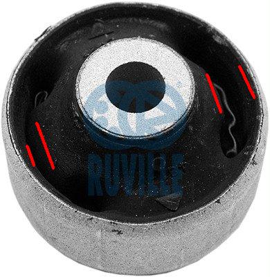

Din cate am citit, si mi-a spus si un mecanic ca bucsa mare de la bascula se pune cu martea carnoasa spre roata, adica golul mai mare spre motor, eei am fost in ceata totala cand am observat ca la mine este pus invers din fabrica, intrebarea este, oare la cele de 131CP nu se monteaza asa ca sa faca fata solicitarilor de la acceleratie, fiind mai mari fata de altele mai slabute.
Sunt mai multe modele de bucse-ieri le-am schimbat si eu,e bine sa nu va faceti alte planuri pentru ziua respectiva!Sunt greu de demontat ,greu de montat si fara presa cu surub super tare si piulite lungi nu va apucati! La mine bucsele sunt de 69 cu guler si se monteaza dinspre interior.Se tine cont de degajarea de pe interior bucsei care corespunde cu o gaura din punte(asa scrie si in elsa).
