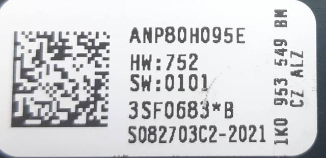

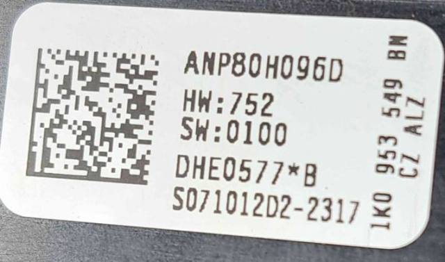

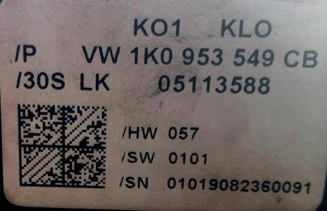

Dupa cateva cautari am observat ca problema este din calculatorului de coloana.
Este varianta:
1K0-953-549-BM Type 2 SW 0101 Lowline
"Lowline: No additional Options/Features "
care nu suporta asa ceva.
Ar trebui sa scimb calculatorul de coalana cu unul Midline sau Highline care suporta montare tempomat.
Midline: Cruise Control, Board Computer
Highline: Cruise Control, Board Computer, Multi-Function Steering Wheel.
Acum nu stiu cat este de complicat sau ce presupune sa schimb calculatorul de coaloana cu altul care suporta tempomat. Poate imi oferiti ceva informatii cu pasii care trebuie urmati.
Modificat de criste
PAi cauti un calculator midline, il montezi pe masina, il codezi la fel ca si pe cel vechi si adaugi optiunea de CCS, apoi faci adaptarea lui G85 si steering limit stop
Se poate face cu VCDS?
Calculatorul trebuie midline sau merge si  cu highline?
Mai trebuie fire trase in plus  sau nu?
Modificat de criste
pai daca merge cu midline clar merge si cu Highline. Se face cu VCDS.
