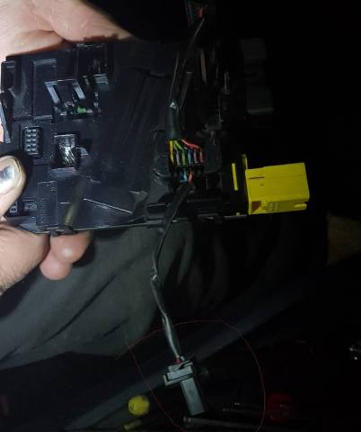

 Din acea piesa( e ceva calculator de coloana) ies 2 mufe , una am bagat-o in contact, alta nu stiu unde vine, cea negra incercuita cu 2 pini. Ma gandesc ca de aceea nu merge Cruise Controlerul si am eroare pe tester ? Masina a fost prevazuta cu asa ceva.

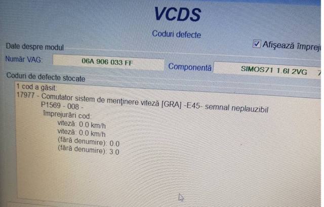

Nu. Nu are legatura cu tempomatul.
Verifica maneta daca este ok si daca e ce trebuie.
Nu. Verifica sa nu fie fire rupte in maneta
Verifica totusi, am gasit noua, de China, cu fire rupte in ea.
Totodata, in blocurile de masura de pe 16-calc coloana,  verifica daca butoanele de tempomat funcționeaza corespunzator.
Sa fie de la alte erori ? In sensul sa fie influentat de CAN.
Nu,  atata timp cat tu ai erori pe tempomat, pe E45 comutator, nu. Maneta, calculator de coloana. Cam acestea sunt

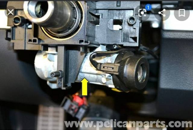

Si acea mufa de mai sus de la ce e ? Ca n-am stiut s-o mai bag inapoi.
Nu vad bine din poza, este cea de la bobina cititoare de la cheie?
Masina porneste si acea mufa e deconectata, seamana cu ce din poza dumneavoastra,
Verifica daca acolo ai mufa bagata sau nu.

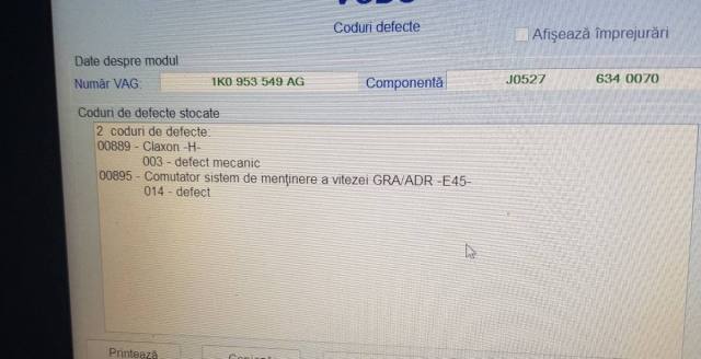

E bagata, nu merge nici claxonul, siguranta nu e arsa la claxon, iar ele merg testate dandu-le curent
Vezi ce codare ai pt claxon si daca spira e ok

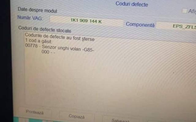

Am si eroarea asta de care am inteles ca scap daca merg putin cu ea sa memoreze turele de volan.
Oricum se face cu vcds si asta.
Spira volan parea in regula, poate fi vinovata de claxon si cruise control ?
Nu, doar de claxon.
Da, mergi 50...100m...sa se calibreze g85
Am rezolvat cu claxonul, nu erau papucii bagati bine in spira aceea. Dar cruise controlerul tot nu merge, odata ce il pun pe ON apare si eroare pe motor si pe volan legata de maneta defecta. Dar ea nu are niciun fir rupt din ce am vazut.
Curata switch urile din maneta tempomat. On off si restul
