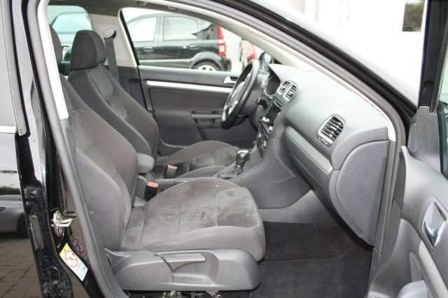

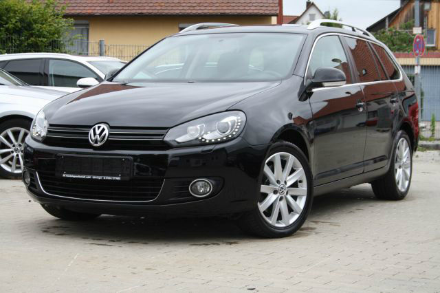

Dupa aproape un an cu un Golf III Variant, noua ani cu Bora Variant, 10 luni cu un Golf V a sosit momentul sa trec la... Golf VI Variant.
Masina e fabricata in 2012 si pana in luna mai a fost masina de leasing la o firma din Hamburg. De atunci a stat intr-o curte si din 15 septembrie 2015 a ajuns la mine. Masina avea 172.000 km, majoritatea facuti pe autostrazi in Germania.

DESCRIEREA MASINII
Faruri Bi-Xenon cu lumina dinamica de curbe

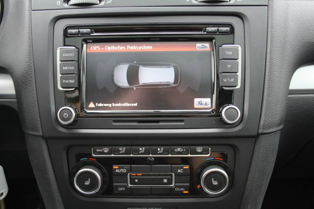

Senzori de parcare OPS (fata, spate)
Trapa panoramica
Scaune cu Alcantara
Incalzire in scaune
Scaune sport
Sistem audio RCD 510 (Radio/magazie cd cu 6 CD-uri, 10 difuzoare)
Climatizare automata
Tempomat
Proiectoare ceata
Alarma cu senzori interior de miscare
Plasa portbagaj

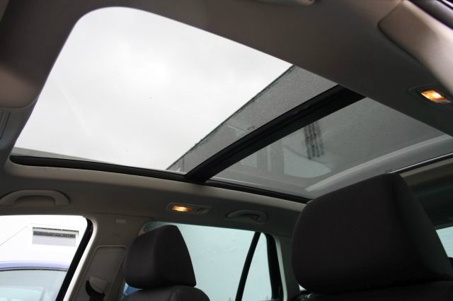

@jericho: Multumesc! Trapa chiar e senzatie. Am oscilat putin intre Passat si Golf dar panorama m-a convins. :)

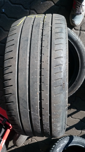

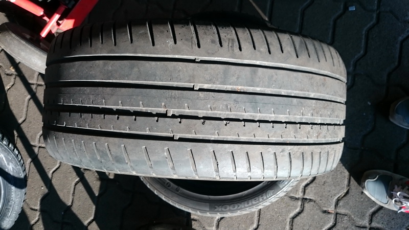

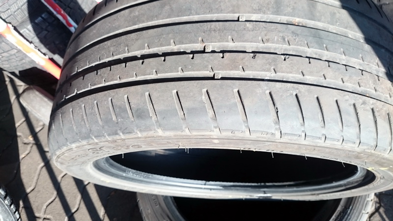

Azi au venit in sfarsit anvelopele de iarna: Nokian WR D4 205/50/17
Cele de pe fata erau uzate rau iar cele de pe spate sunt inca foarte bune. Au DOT 2013 si mai au vreo 5-6 mm.
Uitand-ma la gumele de pe fata ma intreb: oare am probleme la directie sau handler-ul a pus niste cauciucuri uzate pe masina? Cred ca voi merge la un reglaj de directie, sa fiu sigur sa nu tocesc aiurea gumele noi.

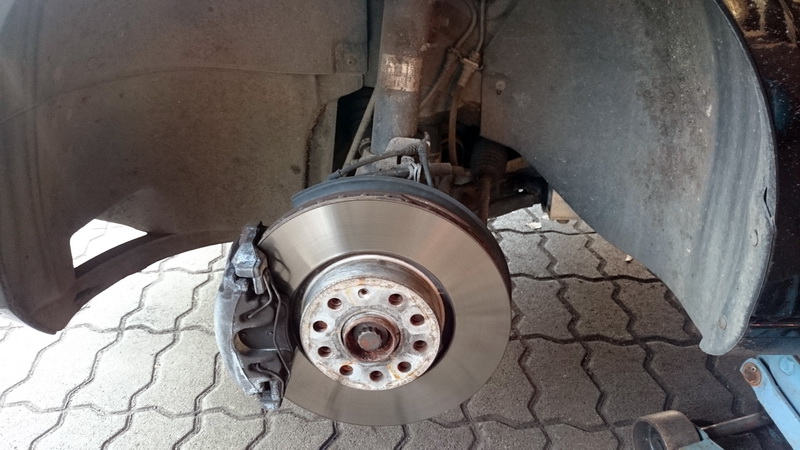

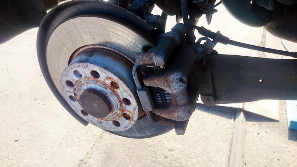

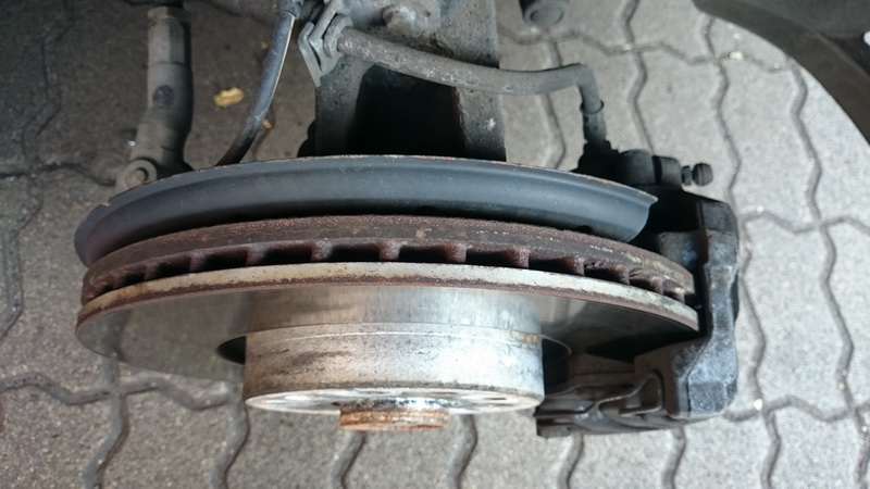

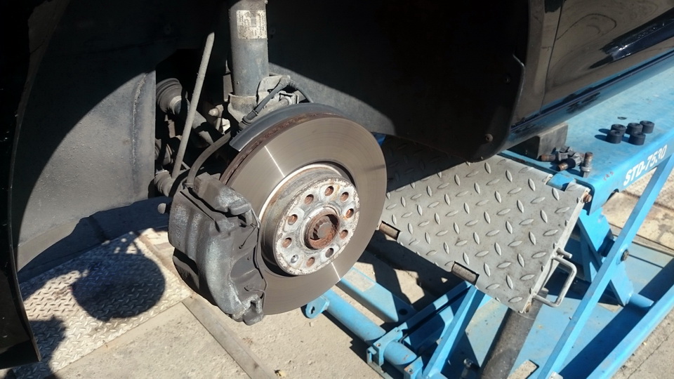

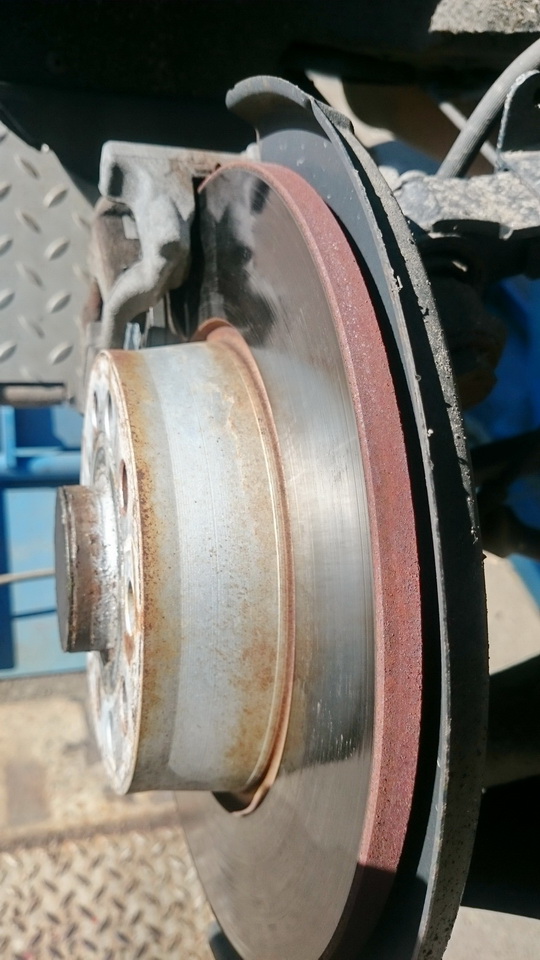

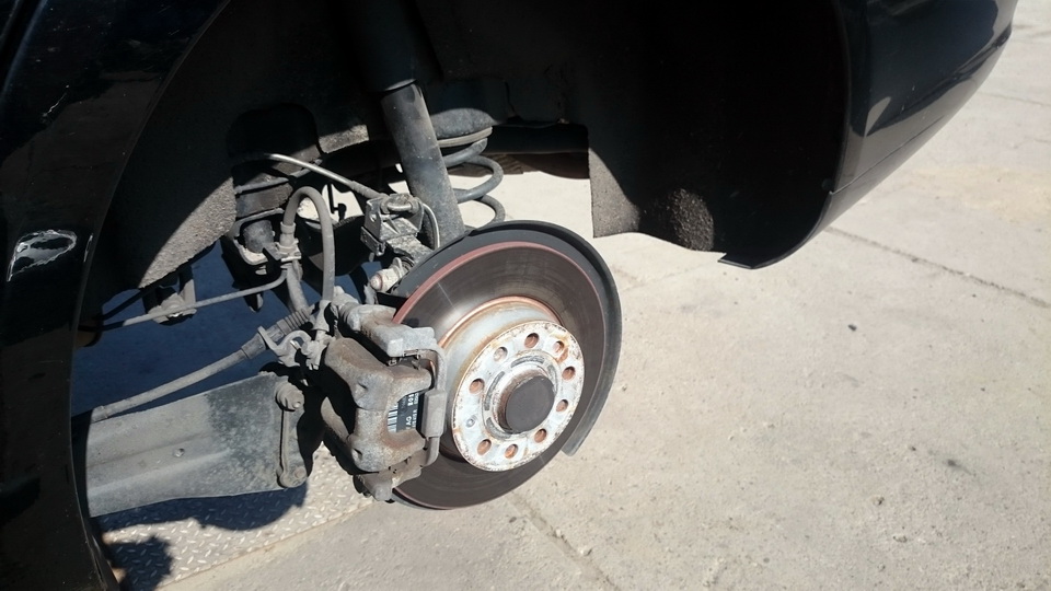

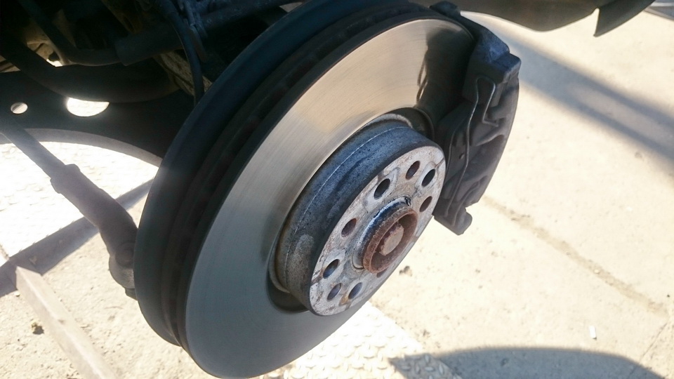

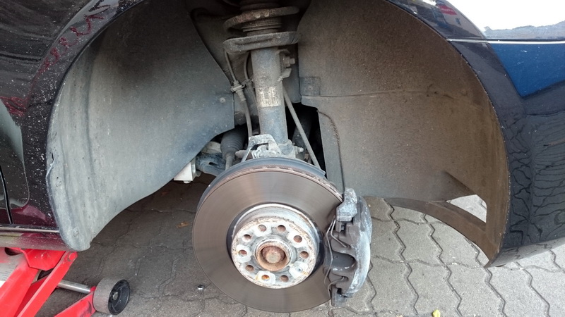

Daca tot au fost date jos rotile m-am uitat si la frane putin. Par a fi in regula desi scartaite de ceva timp.

Fa o reglare de directie ca se vede ca au mancat din margine. E cel mai sigur si pentru cauciuc si pentru masina. Placutele-ti sunt bune din ce vad in poze. De scartati scartaie pentru ca la montaj nu s-a pus pasta antiscartz pe exterior intre etrier si placuta, uite aici cum am pus eu :)
Trebuie sa recunosc ca m-am dezobisnuit sa scriu pe forum. Adevarul e ca nici nu s-au intamplat prea multe in ultima vreme...
Inainte de Craciun am reglat directia. acum ar trebui sa fie in regula. Rotile pe fata erau putin in V, gen plug la schi si de asta s-au tocit cauciucurile.

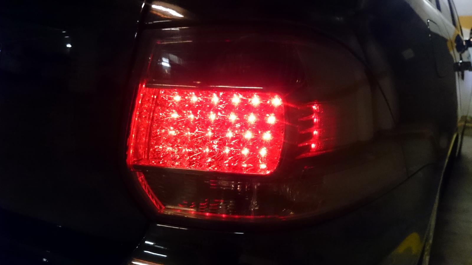

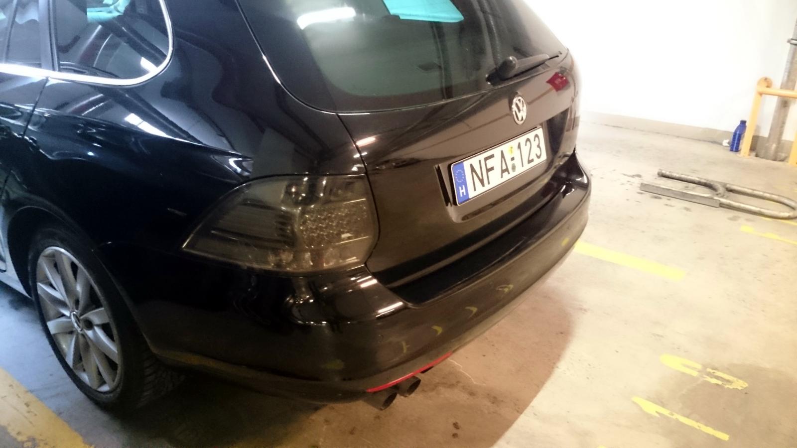

Am luat niste stopuri negre cu LED dar nu imi place ca nu au si frana pe LED ci pe becuri rosii care abia lumineaza asa ca le-am dat jos si le-am pus la vanzare.

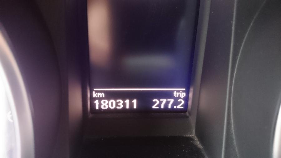

Am ajuns cu masina la 180.000 km si trebuie sa schimb uleiul la motor si la cutia DSG. Inca nu sunt hotarat ce ulei sa folosesc. Un prieten imi tot recomanda Eurolub si sincer ma tenteaza. E un ulei facut in Germania cu sanse minime sa fie falsificat. In testele facute de nemti a iesit bine si e pe lista uleiurilor compatibile cu motoarele VAG. La filtre merg pe Mahle iar la DSG pana la urma cred ca merg pe original VW - desi stiu ca VW nu face ulei si costa de doua ori decat acelasi ulei in ambalajul propriu.

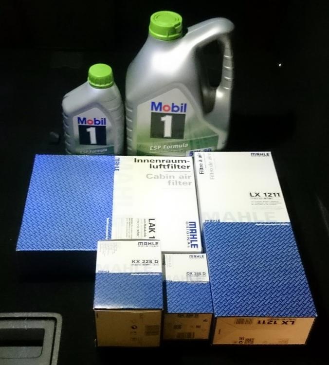

A venit si a trecut momentul schimbului de ulei de motor, filtre, ulei si filtre DSG.
Ulei Mobil 1 si filtre Knecht iar la DSG originale VW.

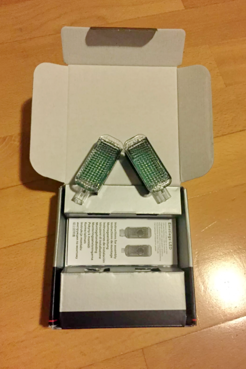

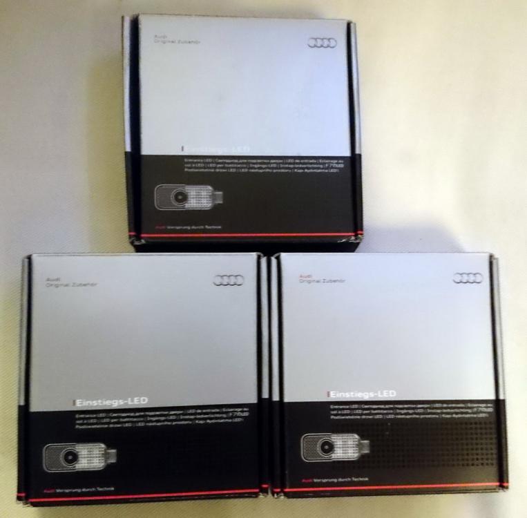

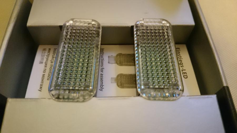

Nice, dar nu pricep ce-s ledurile alea din ultima poza jos de tot (seamana cu o banda de leduri) si cu "rotile de scaun" de birou din mijlocul colacului de la cablul de legatura :D
  On 19.02.2016 at 6:23, Aerofan a scris:
Expand
"Rotile de scaun" sunt clipsuri cu care vine fata de usa prinsa pe usa. E bine sa ai la indemana cateva cand incepi sa demontezi fetele de usi, pentru ca se intampla sa se mai rupa si atunci ai cu ce inlocui. Patit si eu cand mi-am pus luminile de avertizare in usi sau in alte cazuri cand am demontat fetele de usi.
Sunt lămpi care vin în uși cu cablaj și câteva cleme de prins ușa. În loc de becuri sunt LED-ul.

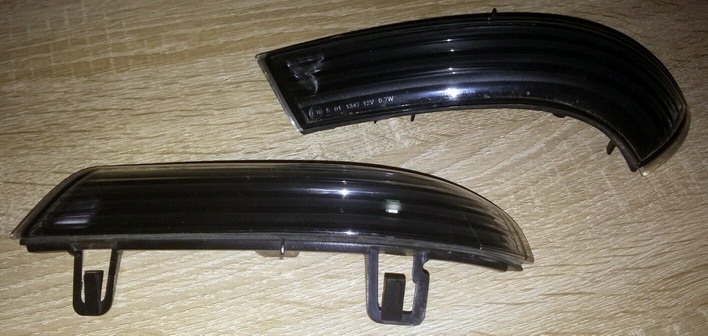

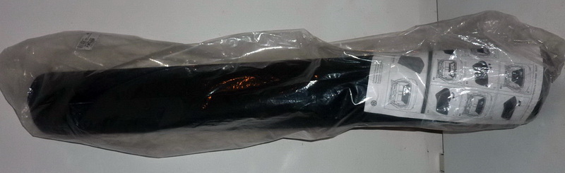

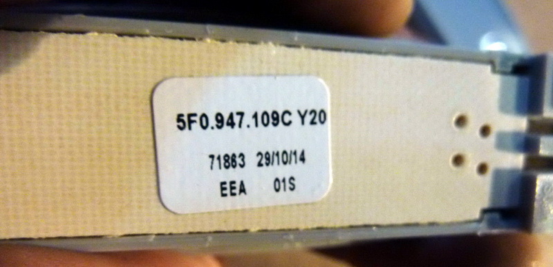

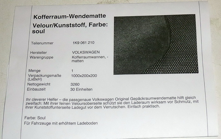

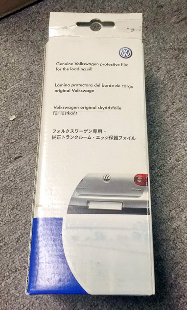

Incet incet comand chestii pentru masina. Unele mai practice, altele poate mai putin. :)
- folie protectie bara 1K9 061 197
- mocheta protectie portbagaj 1K9 061 210

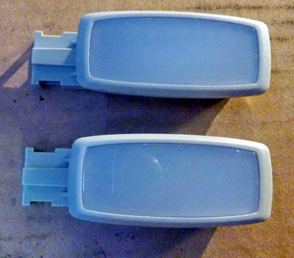

- lampi parasolar Golf VII cu led 5F0 947 109 C
- semnalizari oglinda negre In.Pro

La picioare am montat led-urile originale de pe Audi dar lumina e foarte slaba. Urmeaza sa cumpar alte placute cu led in interior sa fie lumina mai puternica. Eventual sa le fac eu.. ma mai gandesc. :)

Daca tot am trecut la roti de vara, am verificat scurt si franele. Par a fi in regula. :) Se pare ca am placute Bosch.
