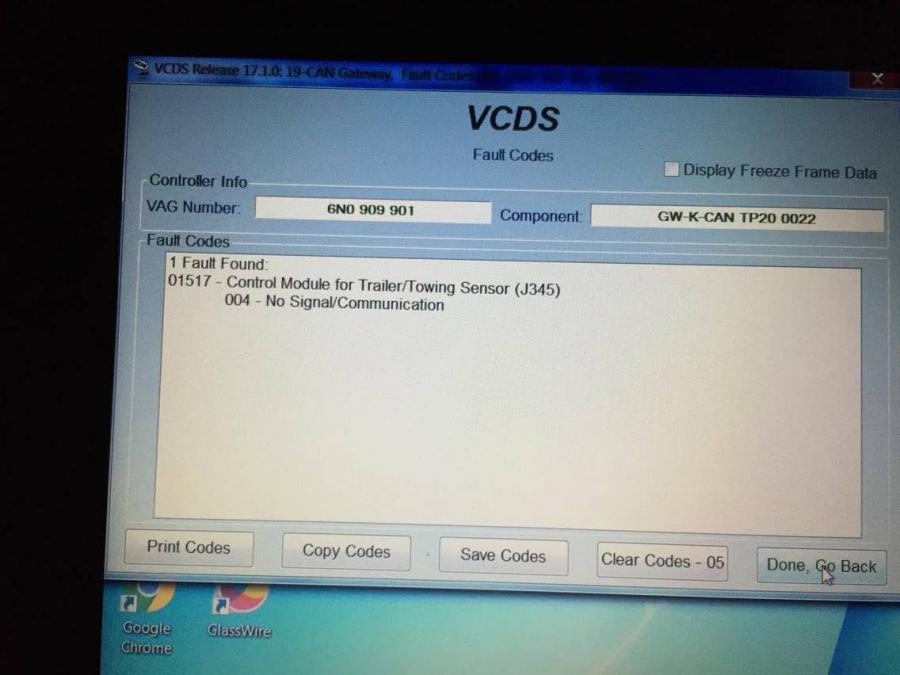

Am un prieten cu o Fabia 1,6 tdi 90, caare a tras o remorca si se pare ca nu-i mai lumineaza ceasurile in bord cand aprinde farurile noaptea. semnalizarea e ok, acele sunt aprinse.
Am verificar sigurantele si toate sunt ok.
A facut o scanare si primeste eroare pe Towing sensor J345.
Ma poate ajuta cineva?
restul - iluminarea la butoanele din interior, functioneaza ?
Salut.
Da, Florin, functioneaza normal. Doar cand da comutatorul de lumini pe faza scurta si la fel cand activeaza faza lunga, se sting ceasurile si raman doar acele aprinse...
