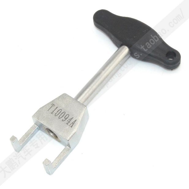

Salut! Fa o scanare prima data si dupa vezi pe unde mai umbli. Bafta! PS: Exista un dispozitiv special pentru scos bobinele la FSI ;)
post-94419-0-32828700-1446397838_thumb.j
