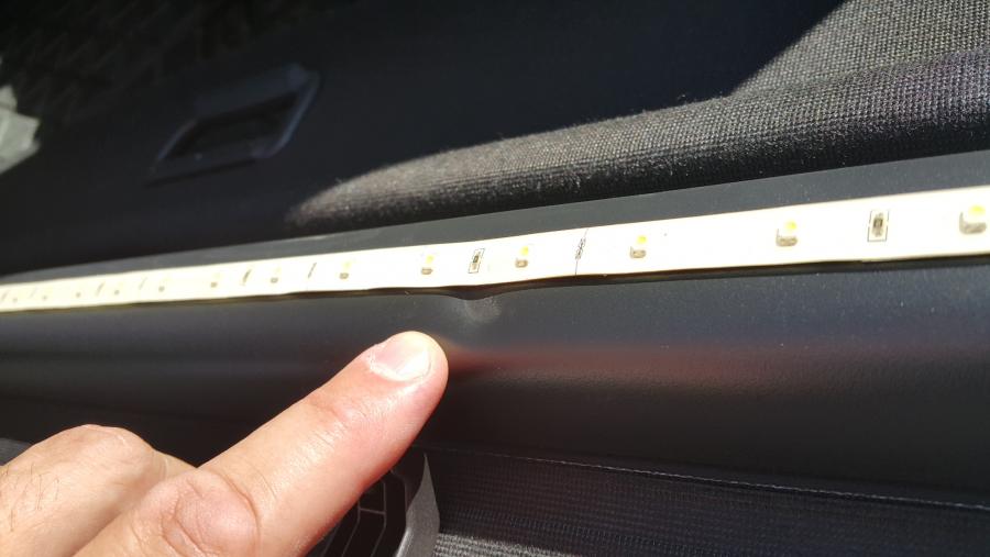

Si pentru ca mi s-a sters o postare pe motiv de off topic, o sa revin in curand cu o alta magarie a grupului Porsche. O magarie care nu prea se vede. Am vazut-o intamplator. Corpul ruloului din portbagaj este lovit din fabrica si livrata Fabia cu buna stiinta cu acest defect pentru simplul motiv ca nu se vede. Oare cine imi poate dovedi in vreun fel ca nu exista de exemplu piese defecte montate in motor, sau in cutia de viteze. Pot fi piese care nu se vad, card nu aprind niviun martor de bord, dar care scad randamdntul motorului, cresc consumul, noxelor, etc. si noi folosim aceste masini fara sa stim. Bineînțeles ca nu avem cum verifica. Apoi, dupa ce mașina iese din garantie, tehnicienii grupului Porsche gasesc toate hibele si le schimbe banii nostri. Spun asta pentru ca sunt pățit cu alt automobil al grupului Porsche, luat de nou din România si la care garanția nu a fost executată corect.
O sa revin cu poze ca sa vada tot romanul de ce sunt in stare cei in care avem atita incredere.

Merge si asa. Daca nu punema leduri nu stiam ca ruloul a fost scapat pe jos in fabrica din Cehia.
