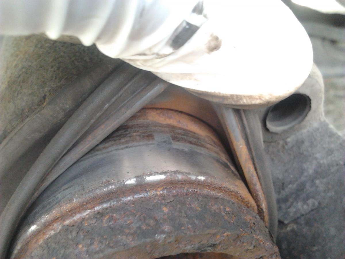

Cand le schimbi...indiferent daca le schimbi tu sau in service sa se faca si o verificare a etrierilor...a garniturilor si pistonasele sa nu mearga greu sau sa fie blocate...
Uite cum erau la mine pistonasele...
post-14266-0-24909800-1405514180_thumb.j post-14266-0-24283900-1405514181_thumb.j
