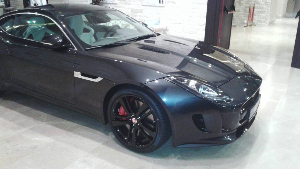

Ca tot suntem la capitolul pe ce marca mergem...azi am vazut ceva care m-a lasat mut...
Prin natura meseriei particip la diverse lansari auto..de ex azi a fost lansarea unui model de jaguar...o masina cica de 5 cifre...
Dandu-i tarcoale m-am uitat la sistemul de franare...
O poza face cat o mie de cuvinte...
post-14266-14007968313012_thumb.jpg...
Asta e pe spate, prespun! E unu si aici in oras si pe fata are niste etrieri destul de mari, stau aproape fixi in jante de 19!
Modificat de flaviusmaff
Laurentiu_LWR
Da..pe spate..dar totusi...
Pe fata e cum zici si tu...etrierii stau inghesuiti in jantele d 19...
