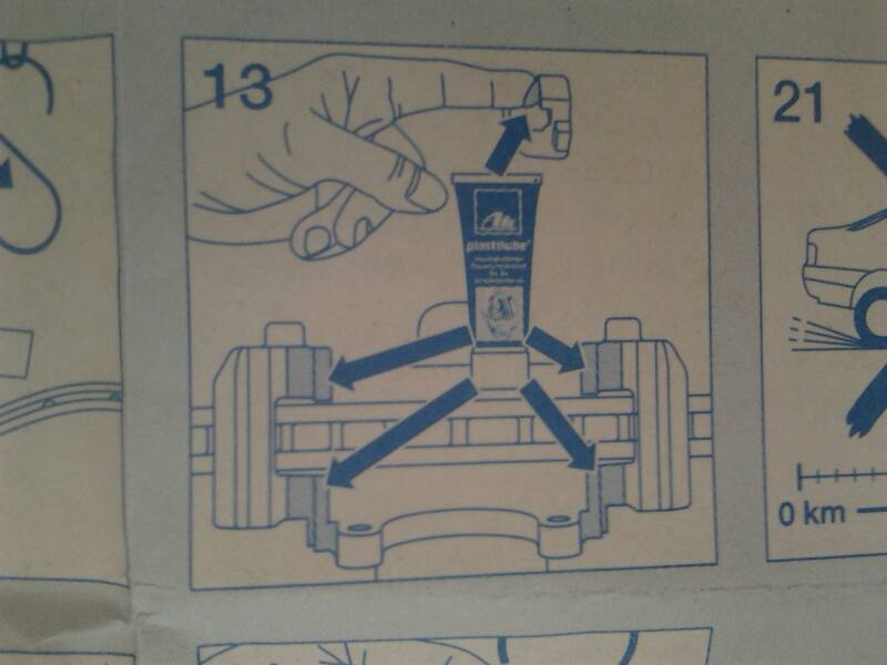

Salutare..intrebare simpla...ce vaselina este aceasta din imagine?:D
