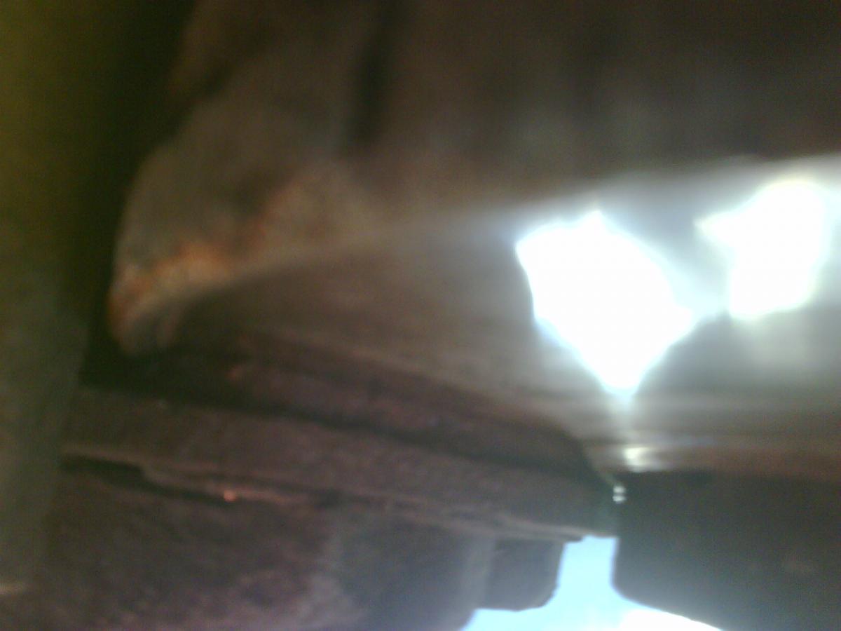

As vrea sa va cer parerea in legatura cu placutele si dicurile mele de pe fata. Atasez doua poze sa vedeti starea lor. Ce ziceti ar trebui schimbate dupa uzura care se vede?
Placuta dinspre exterior partea dreapta are material foarte putin zic eu, in jur de 2mm, restul cred ca sunt peste 4mm. In poza atasata se vede placuta cea mai uzata.
Acum av intreb daca sa le schimb pe toate si sa pun discuri noi, sau mai merg astea, eventual as lua o singura placuta folosita mai groasa si s ao schimb pe cea uzata de 2mm.

eu personal nu te sfatuiesc sa faci chestia cu schimbatul doar a unei singure placute.4 mm nu cred ca te mai duce mult. nu mai bine schimbi tot setul si pui nou si te tin 50k? totusi cu franele nu e de joaca.sau daca nu ai bani sa le schimbi sunt 2 persoane care vand placute SH folosite vro 10k pe forum si tot e o treaba mai buna decat sa schimbi doar o placuta

nici eu nu recomand faza cu schimbatul unei singure placute si ma indoiesc ca vei gasi una sa se aseze pe disc exact ca cea tocita...si s-ar putea sa i probleme...
Am inteles. Am acel martor dar aceste este pe placuta interioara, care este de doua ori mai groasa decat cea exterioara(2mm). Am sa incerc sa schimb atunci totul sa fie ok. Oare care ar fi cauza de o placuta este asa de tare uzata(exterior) si ce din interior mult mai putin.
De discul acela ce parere aveti? mai merge? Are acea nervura pe margine de 1-2 mm.

La discuri daca uzura este e 2 mm trebuie schimbat.la mine nou are 22mm si la 18mm trebuie schimbat.
La placute fata daca ai uzura diferita este din cauza ca nu lucreaza bine.Sunt doua suruburi speciale pe etrier care se desfac, se curata de rugina se ung si apoi montezi placute noi (recomand ferodo termoquit) si gata.
Este bine ca verifi starea placutelor si a discurilor, ca poti avea uzura inegala si atunci senzorul nu arata nimic in bord iar alta placuta sa ajunga la metal.La unele placute (ferodo) la ultimul milimetru de carne are o sarma de metal introdusa in placuta special introdusa ca sa scartie discul, ca avertizare. :exclaim:
