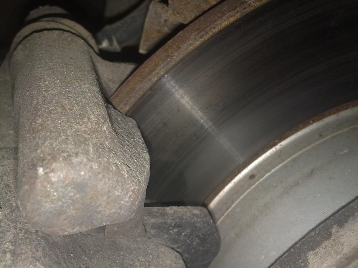

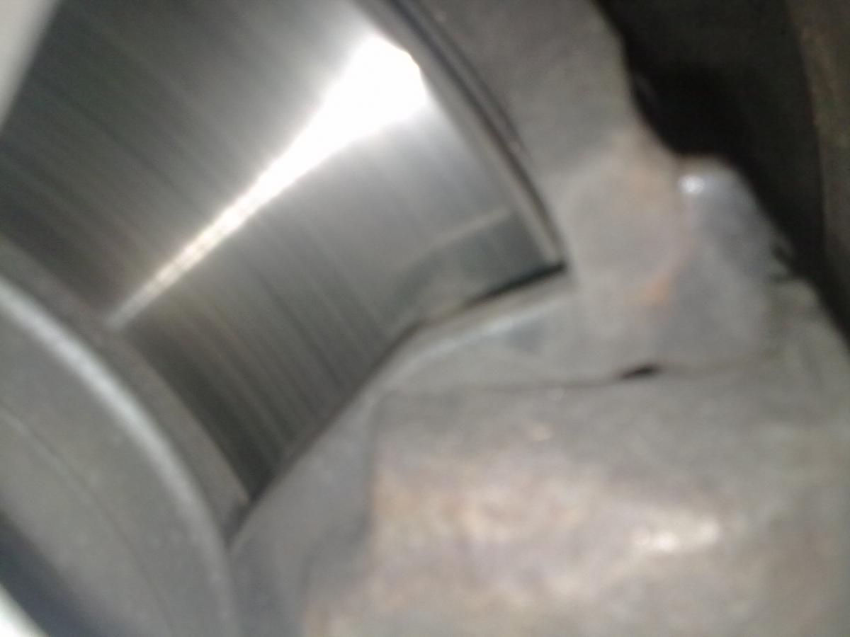

post-56207-0-40989600-1337629480_thumb.jpost-56207-0-07465600-1337629470_thumb.j uite cum arata si la mine dupa aprox 6000 km,tot discuri si placute Ate
Depinde ce placute au fost montate.Multi producatori fac placute tesite si pana sa rodeaza putin asa iti calca.Avand in vedere ca durata media de exploatare a unui set de placute de spate este de 100.000km(2 randuri de placute fata si 1 de spate),un nr de 5000 de km imi pare putin.Asa ca aveti putina rabdare pana se rodeaza si pasuiesc.
Asa este uzura si la mine, am schimbat discurile si placutele pe spate , am parcursi pana acum 15000 km de cand sunt schimbate si in esteriorul discului pe aproximatim 5mm parca nici nu a atins niciodata placuta, sincer si eu sunt un pic ingrijorat , initial am mers si eu pe faza cu asezatul placutelor dar cat sa se aseze( mentionez ca placutele si discurile sunt ferodo ), i-mi pare rau sa o spun dar daca ar mai fi sa schimb inca o data placutele si discurile , nu as mai alege acesta marca, dupa 5000 de km am facut standul de franare si exista diferente cam de 10% intre stanga si dreapta !
La ce te referi,la banda de juma de centimetru care ramane la extremitatea discului si pe care placuta nu calca niciodata?Vezi poza colegului Electrick's ..
da la acea banda ma refeream !
La discurile vechi aveam doar 1,2 mm max (sistem de franare Ate ) , si cu discurile si placutele uzate aproape de maxim aveam frane mai eficiente pe spate fara nici un fel de dezechilibru la franare !
Multi monteaza si tablitele antitroncanit(dar nu toti producatorii le livreaza in setul de placute) si mai castiga 1 milimetru..pt ca placuta se impinge putin spre extremitatea discului.Eu am folosit numai placute premium TRW,TEXTAR(puntea spate)si indiferent de ce am montat banda ruginita ramane si o sa ramana mereu indiferent de producatorul placutelor.
dar nu cred ca ramane de aprox 5mm, ptr ca ;a placutele vechi aveam 1-2 mm max

La mine era o buza destul de mare, discurile erau sub limita de uzura si nu freca de nimic. Iar daca ai o buza asa de mare incat sa atinga doar acolo placutele noi cu siguranta e timpul sa se schimbe discurile.
