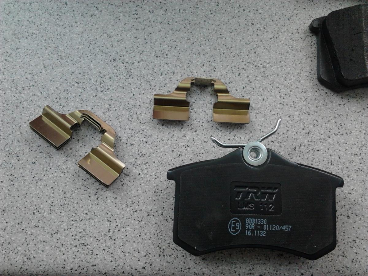

am primit la placute si aceste tablite post-14266-0-75628300-1334942412_thumb.j pe care mecanicul nu le-a mai pus la ultimul schimb...
eu le pun acum sau il iau drept exemplu?:))
Si nu fac zgomot fara?nu troncane la gropi?De fapt au arcul care le tine oarecum pe loc,e posibil sa nu faca zgomot...
de fapt daca tot le am...o sa le pun :)
