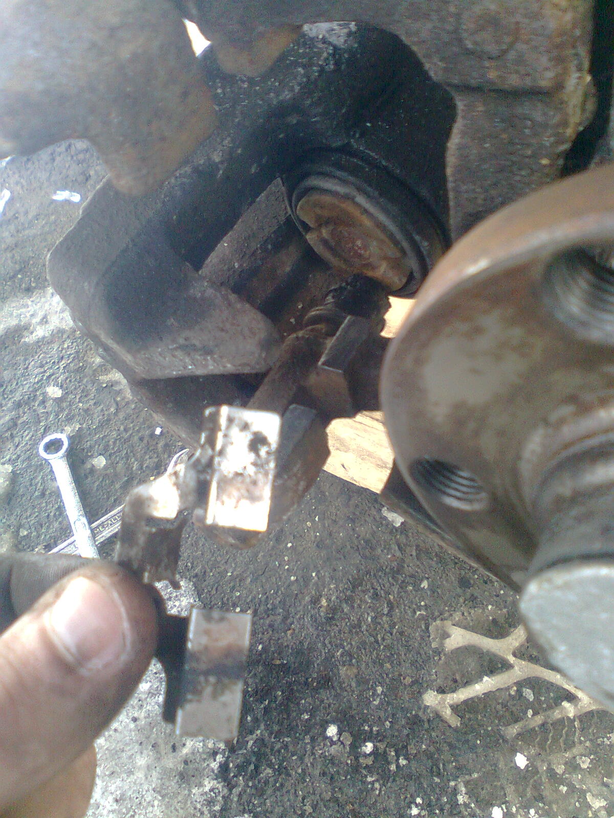

Am schimbat si eu azi,brembo maxx discuri si placute brembo(in cutie erau ate).Deocamdata e frana foarte elastica...pana se mai pasuiesc placutele.Vechile placute TRW..50.000km si cred ca in maxim 1000km se aprindea senzorul pt ca incepuse sa sape discul in el si era destul de ciugulit.
post-64586-0-04118800-1332253991_thumb.j
daca astea sunt cele vechi din poze.. mai mergeau 5000km ca popa :D depinde cat de tare esti in pedala
dar cand sapa in disc.. e de schimbat
Modificat de alios
Da, sunt TRW scoase de pe masina azi dupa 50.000km.Nu prea mai mergeau..dupa mai multe frane,incepeau sa huruie la franare.Huruit si parca vibraa si masina putin.Am senzatia ca ferodoul de la placuta deja se intarise si devenise foarte dur.
