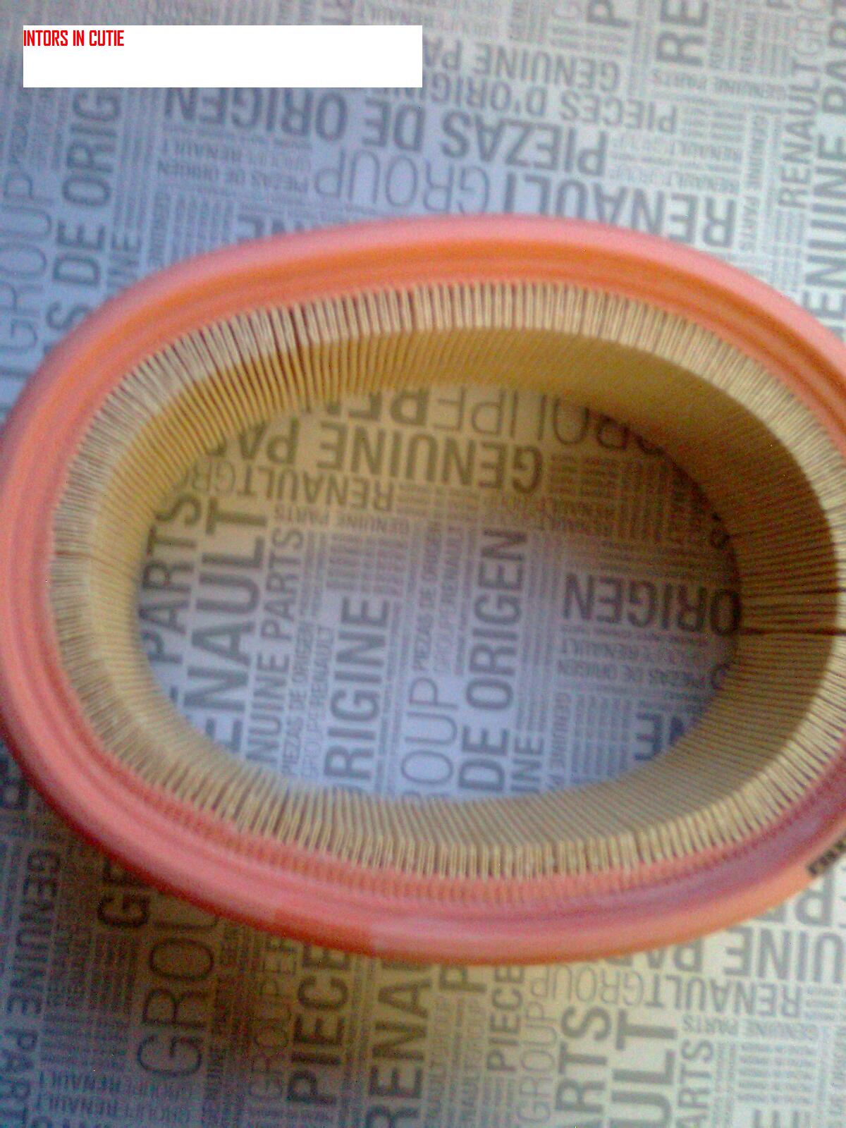

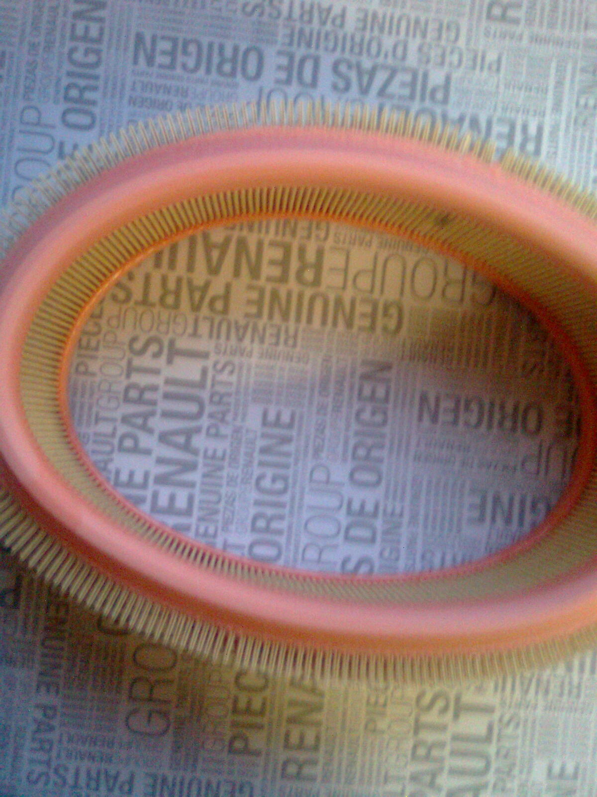

ai facut treaba buna..cine draq te-a invatat sa pui discuri BREMBO..care sunt Premium cu placute SCT de kkt..temasi in ele de puscarii ordinare.Asta e cauza..placutele sunt foarte proaste calitativ. :blah: Din ce am vazut eu la SCT..doar uleiul Mannol e cat de cat bunicel in rest tot ce produc e cam jale.Am primit bonus 2 filtre de aer de renault..rotunde STC..daca va spun ca ma uitam la cutia de carton si mi-a parut ca e mai mica decat de obicei.Era filtrul intors invers in cutie ca sa faca economie de material :biggrin: .Norocul meu ca a venit un mecanic care a vrut filtru ieftin (20 lei)si i-am spus ca am ieftine si sunt defecte,si el la scos din cutie si si-a dat seama de treaba dupa 5 minute de scarpinat in cap :biggrin: .I-am batut obrazul aluia de la firma care aduce SCT..ce drac cadouri facei voi ma..rebuturi.. :na:,dar nici el nu a stiut sa zica ca e intors filtrul invers in cutie.
