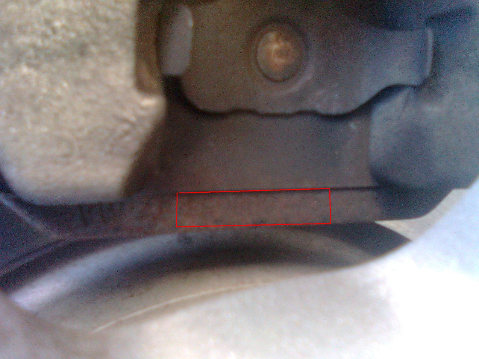

ce inseamna 230 toate 4?Placutele pe spate sau placute fata spate ?Ferodo premiu sau PREMIER?Ferodoo FEDERAL MOGUL sunt placute destul de bune.Pe octavia 2 pt europa de est vin echipare de prim montaj pe fata.Asa ca sai linistit..totusi pretul ma cam uimeste,astept detalii de la tine..
uite aici ca sa stai linistit;OCTAVIA 2 2010 20.000km placute originale..
post-64586-0-29677600-1314097877_thumb.j

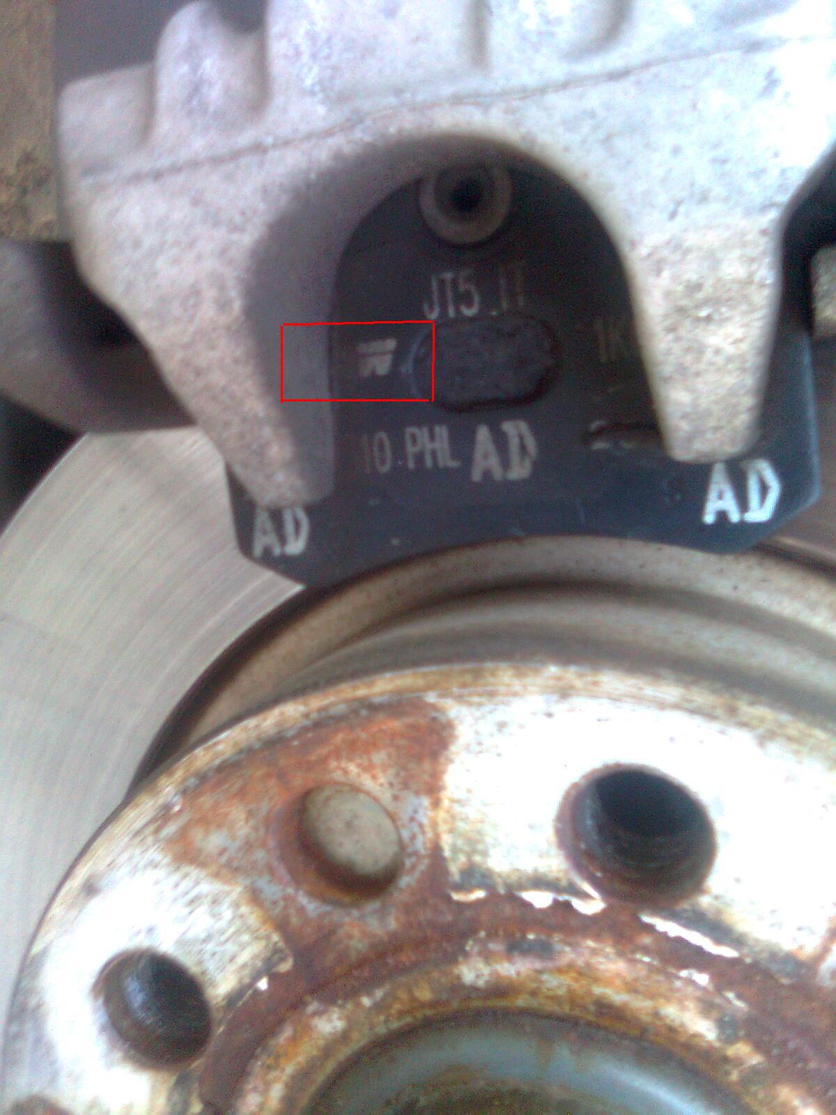

TRW sunt mai mult decat ok pentru vw, de mult ori vin ca si piesa de schimb originala, iar ATE sunt undeva tot pe acolo, doar o idee un pic mai bine vazute si mai scumpe. folosesc ambele marci pe masina, discuri si frane de la acelasi producator, franez la maxim toata ziua si nu scartaie pana acum nimic.sa vad acum in cat timp se vor ovaliza cele ATE de pe fata.am si de la Ferodo ceva pe masina si anume lichidul de frana, poate in timp am sa pun si placute, desi acum nu prea cred. daca TRW vine si pe original, e bun si ieftin de ce sa nu. :)
eu am renuntat la TRW,am specificat si mai sus..nu am fost multumit de ele,am optat pt TEXTAR.TRW ca durata de viata sunt foarte bune,dar imi par cam dure si cam ataca discurile de frana.Oricum e un brand premium TRW
acceasi masina O2 placute spate de prim montaj TRW.Deci fata ferodoo si spate trw.Masina a fost achizitionata de la Avia si a fost lot pr europa de est.Se vede im poza terminatia de la TRW..w.
