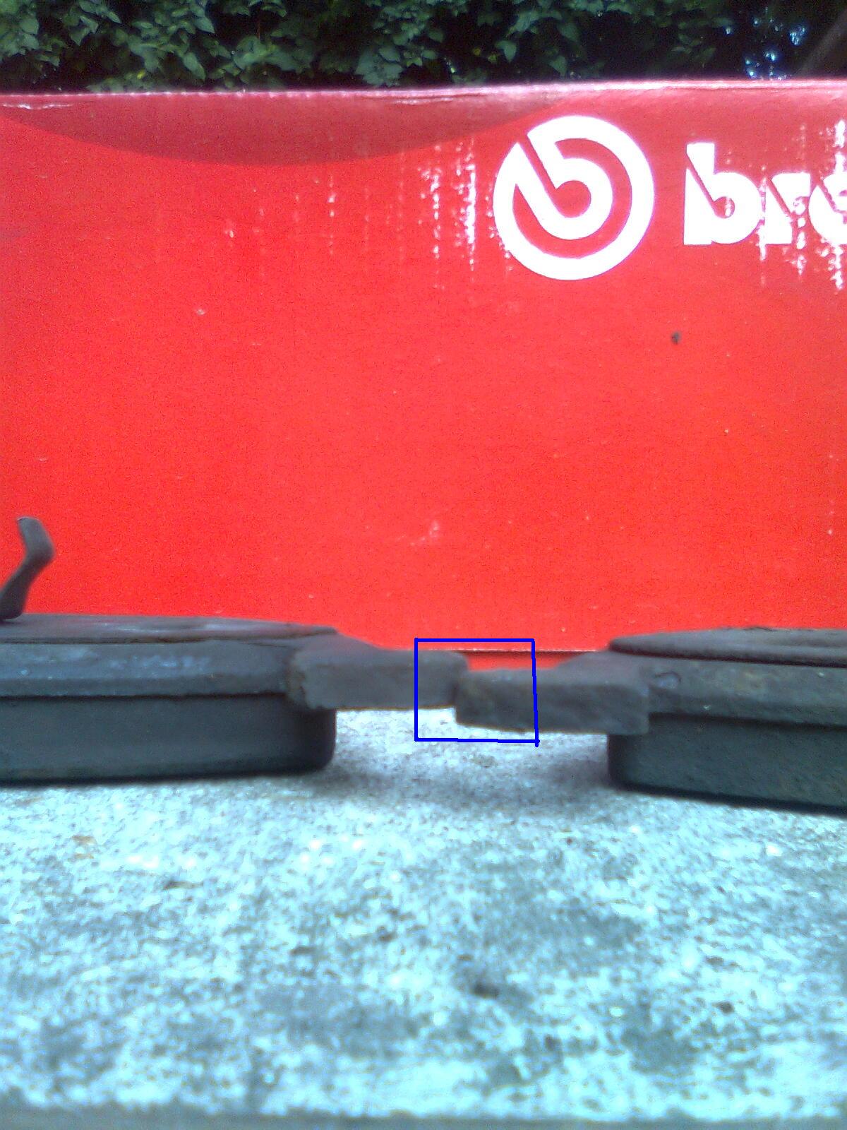

uite exemplu,placute octavia tour..sunt modelul de placute care merg si pe golf.Schimbarea sa facut din cauza discurilor care devenisera destul de uzate si sa montat pe masina discuri brembo si placute trw.Considera cazul de fata unul fericit,e mica diferenta dintre placute.
post-64586-0-38805900-1313566170_thumb.j
post-64586-0-78171200-1313566187_thumb.j
post-64586-0-92308500-1313566201_thumb.j

in una din pozele cu discurile de pe spate..se vede clar ca masina nu a circulat..exact ce ti-am explicat in pm ;) .E cazul sa le schimbi,se vede clar ca placuta de frana nu mai are contact cu partea superioara a discului.Pt puntea spate ca variante premium discuri frana ai asa;BREMBO 08.7165.14 lei 88,ATE 24.0109-0123.1 lei 120,TRW DF2805,TEXTAR 92082500,pt placute frana;TEXTAR 2355402 lei 105,ATE 13.0460-2820.2 lei 120,TRW GDB1330.Depinde de bugetul tau poti procura spre exemplu ROADHOUSE spaniole la 78 placute si 110 setul de 2 discuri.
Nu imi dau seama din poza de uzura placutelor spate..poate reusesti sa pui o poza mai buna..
