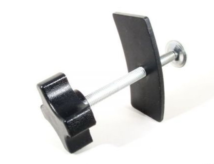

Cat de curand o sa fiu si eu nevoit sa fac schimbul de placute de frana. Si am zis ca daca tot ma apuc de treaba, sa fac schimbul si pe fata si pe spate. Asa ca am cumparat o presa pentru impins pistonul inapoi. Filetul presei se roteste independent de "talpa" care impinge pistonul de frana inapoi in etrier.
Este buna presa, avand in vedere necesitatea ca pistoanele de pe spate sa fie rotite in timpul impingerii?

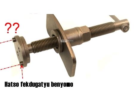

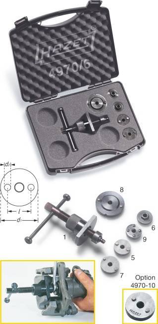

Salut.Nu e buna pt spate.Pt spate,talerul care impinge are pe el 2 "dinti" care intra in pistonas,astfel invartindu'l in acelasi timp.Vezi mai sus ca a aratat SharpShooter.O presa de la Yato cu diferite talere e in jur de 150ron.

Ajutati-ma sa inteleg exact. Pistonul spate trebuie sa se invarta in acelasi timp (cu aceeasi viteza de rotatie) ca a surubului presei? Sau se invarte independent de surub, facand mai putine rotatii?
La simpla presare a pistonului, avand in vedere ca presa este facuta de asa natura incat sa ii dea voie sa se roteasca, acesta - pistonul - nu se roteste singur? Trebuie rotit separat? Adica presa Yato asigura pe de o parte impingerea pistonului inapoi, iar pe de alta parte, prin mecanismele din "talpa" piciorului, forteaza pistonul sa se roteasca cu o anumita viteza unghiulara?

On topic: nu e vorba de experiente pe propria masina. Sunt mai mult interesat sa inteleg principiul de functionare al presei Yato. Ptr ca am cautat si nu am gasit nimic similar pe ebay, respectiv nu era niciuna cu taler cu cei doi zimti.

Cred ca acum am inteles modul de functionare al presei care are pe teler cei doi "dinti". Presa pe de o parte apasa pe pistonul franei, iar pe de alta parte, cu o cheie fixa, "mecanicul" invarte separat talerul cu dinti astfel incat pistonul sa se si roteasca. Daca am inteles gresit, va rog sa ma corectati.
