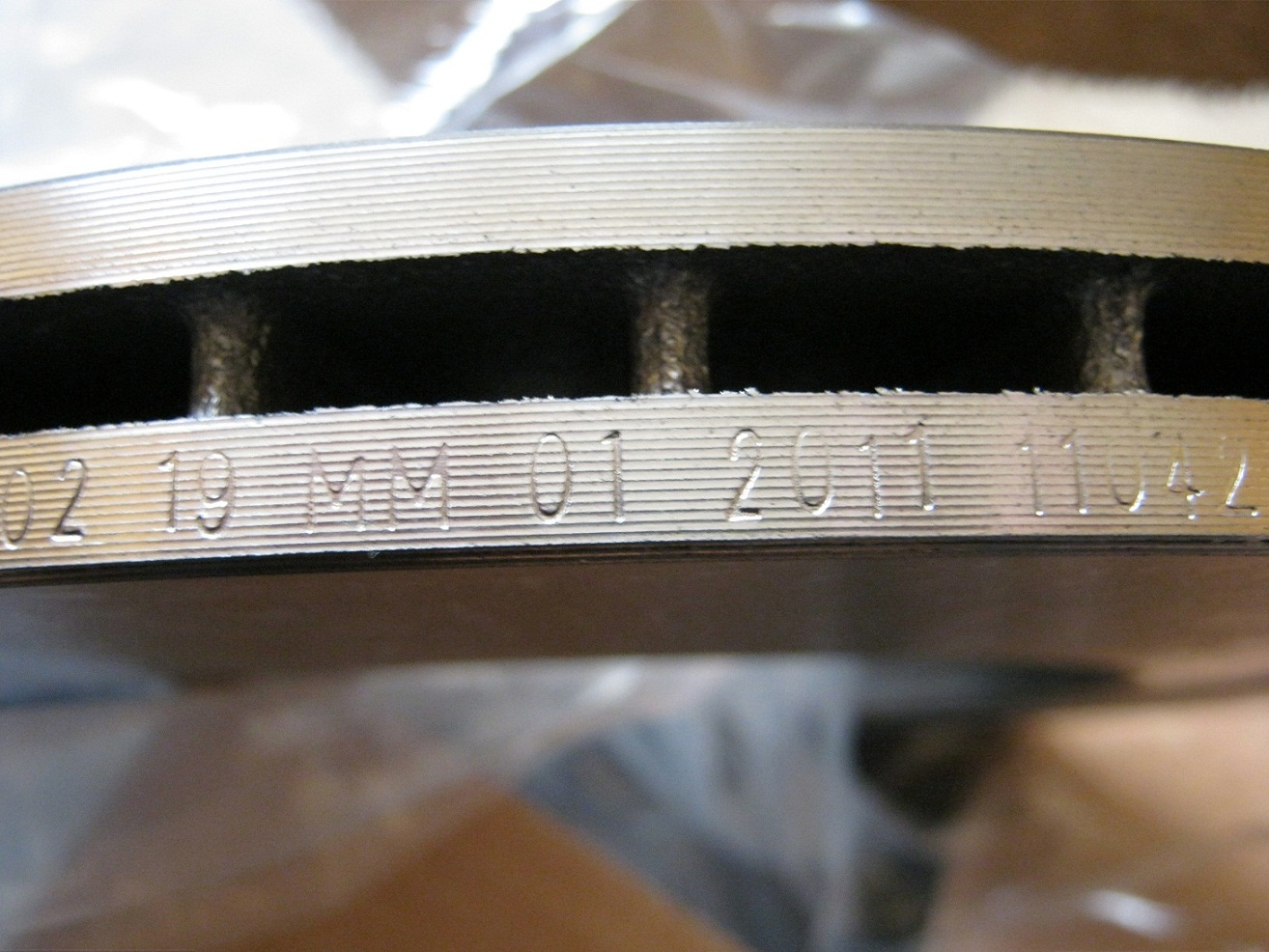

Atentie - cateva specificatii de la ATE, referitoare la discurile de frana fata, pt G4 1,9Tdi
Grosime disc frana [mm]:22,0
Grosime minima [mm]:19
Adevarat...asta e grosimea de uzura data de toti producatorii.BREMBO mai nou de ceva ani au pe disc gauri(de fapt un marcaj de uzura)care cand dispare,odata cu uzura discului,discurile trebuie inlocuite.In rest majoritatea producatorilor au ca punct de reper uzura discului,decupajul lateral,care oricum la majoritatea masinilor nu poate fi luat in calcul pt ca pe disc ramane un umar.

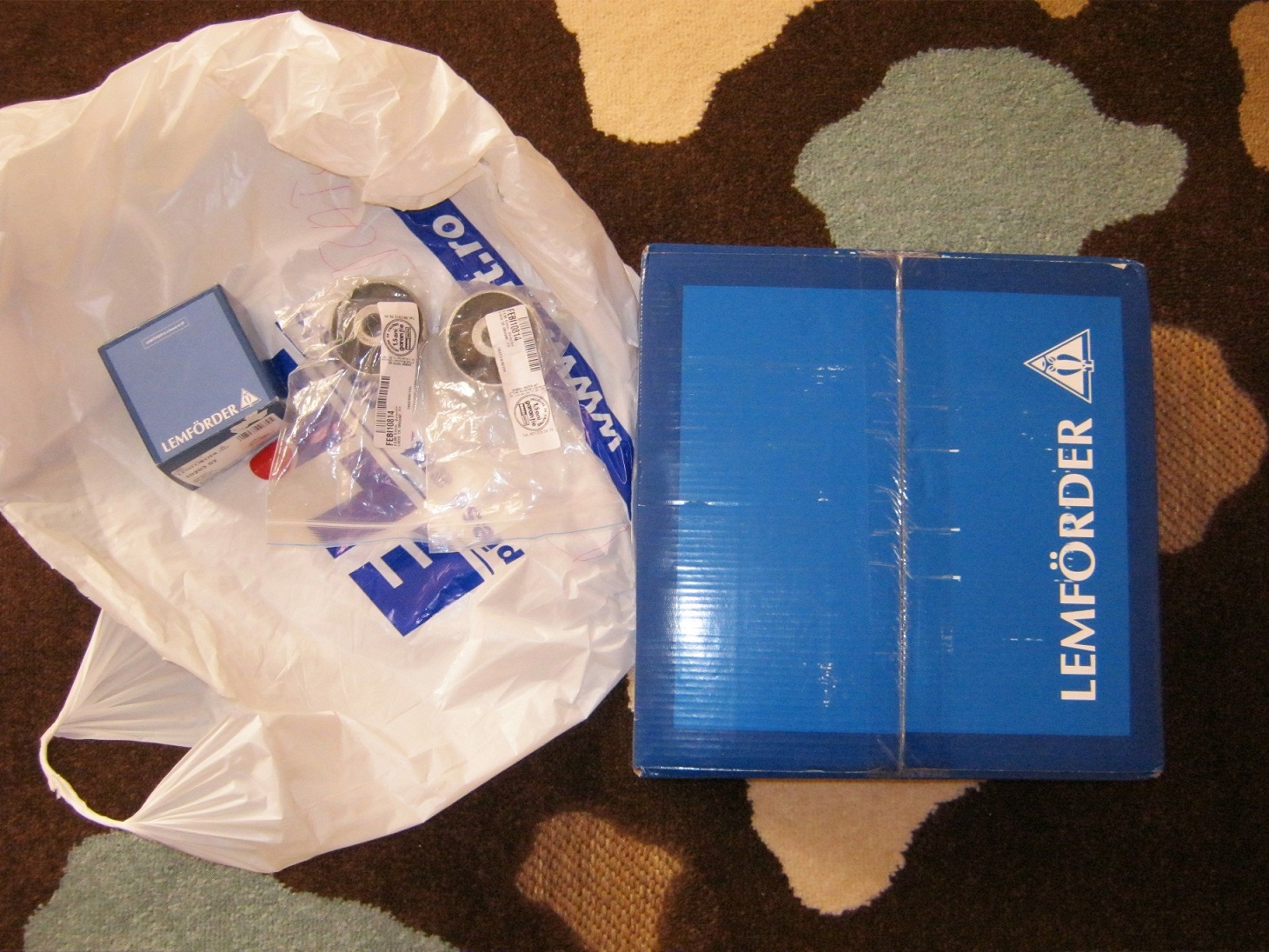

De ce nu niste discuri facute de LEMFORDER ?
Eu zic ca sunt ok ca raport pret calitate, parca am dat 220lei discurile + 40lei manopera.
Le folosesc de vreo 3luni.
post-30100-0-54106000-1309972424_thumb.j
post-30100-0-53648600-1309972430_thumb.j
post-30100-0-70954700-1309972435_thumb.j
