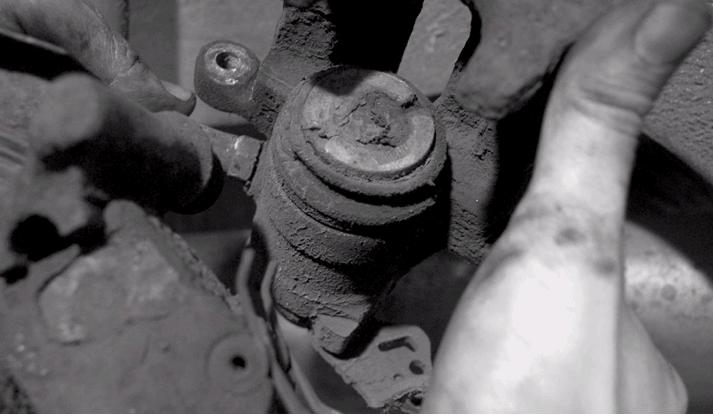

Va rog sa imi spunetzi si mie cum sa remediez problema la roata dreapta spate, ca ramane franata daca folosesc frana de mana.
De acea de ceva vreme evit sa folosesc frana de mana ca sa nu mai franeze roata.
Cablul de frana care vine de la manier pana la etrier nu e inruginit si se misca usor in "furtun".
Daca cumva uit si folosesc frana de mana dupa aia trebuie sa trag clema pe la etrier cu un patent inapoi ca sa pot sa invirt roata si nici asa nu se invarte usor ca cealalte.
Discurile si placute mai merg vreo 10mii, asa ca inca nu vreau sa le schimb.
Poate cineva printre voi a mai intalnit cu problema asta si povesteste cxe e de facut.
Va multumesc.
Curata pistonasul din etrier(eventual garnitura de praf inlocuieste'o).Numai bine!
Daca asa arata pistonasul in etrier cum si unde se poate curatza ca in jurul lui parca e cauciuc nu inteleg ce vrei sa zici @zebrocksky :(.
Poza asta am gasit-o pe net dar e a unui pasat din 1996.
Mai e si o alta problema ca daca nu ai unelta respectiva care apasa invartind pistonasul in locas cum se poate pune inapoi fara sa strici etrierul?

salut...din cate am mai citit eu pe aici...poti folosi o cheie de flex...in lucul acelei unele speciala...
pai aia e garnitura "anti-praf".La tine am un "feeling" ca e sparta/rupta si a intrat acolo mizerie.Daca totusi e intreaga o dai jos si cureti.Acum urmeaza surpriza:pistonasul e doar putin murdar sau e afectat destul de tare.Daca e cu "scobituri" adanci...cam trebuie altul.Sfat in privinta curatatului nu prea stiu ce sa zic.Curatarea superficiala o faci cu smirghel cel mai fin(granulatie 1600) sau cu pasta de polish sa nu afecteze primul strat de protectie al pistonasului.Daca scoti de tot pistonasul,lichidul va curge,se dezamorseaza pompa,pierzi si ambreiajul.Ca sa impiedici scurgerea,iti trebuie un cleste-clema sa stangulezi furtunul(aici iar atentie sa nu crape cumva furtunul).Apoi ar trebui o aerisire sa fii sigura ca treaba e buna.E mai degraba munca de "servis" decat de o dupa-amiaza.Numai bine!
mersi pt raspuns, asta am vrut sa aflu acum sunt mai sigur in cea ce vreau sa fac pana la urma si mechanici sunt oameni.
Strangularea furtunului uitasem. Si nici aerisirea nu il am in degetul mic.
