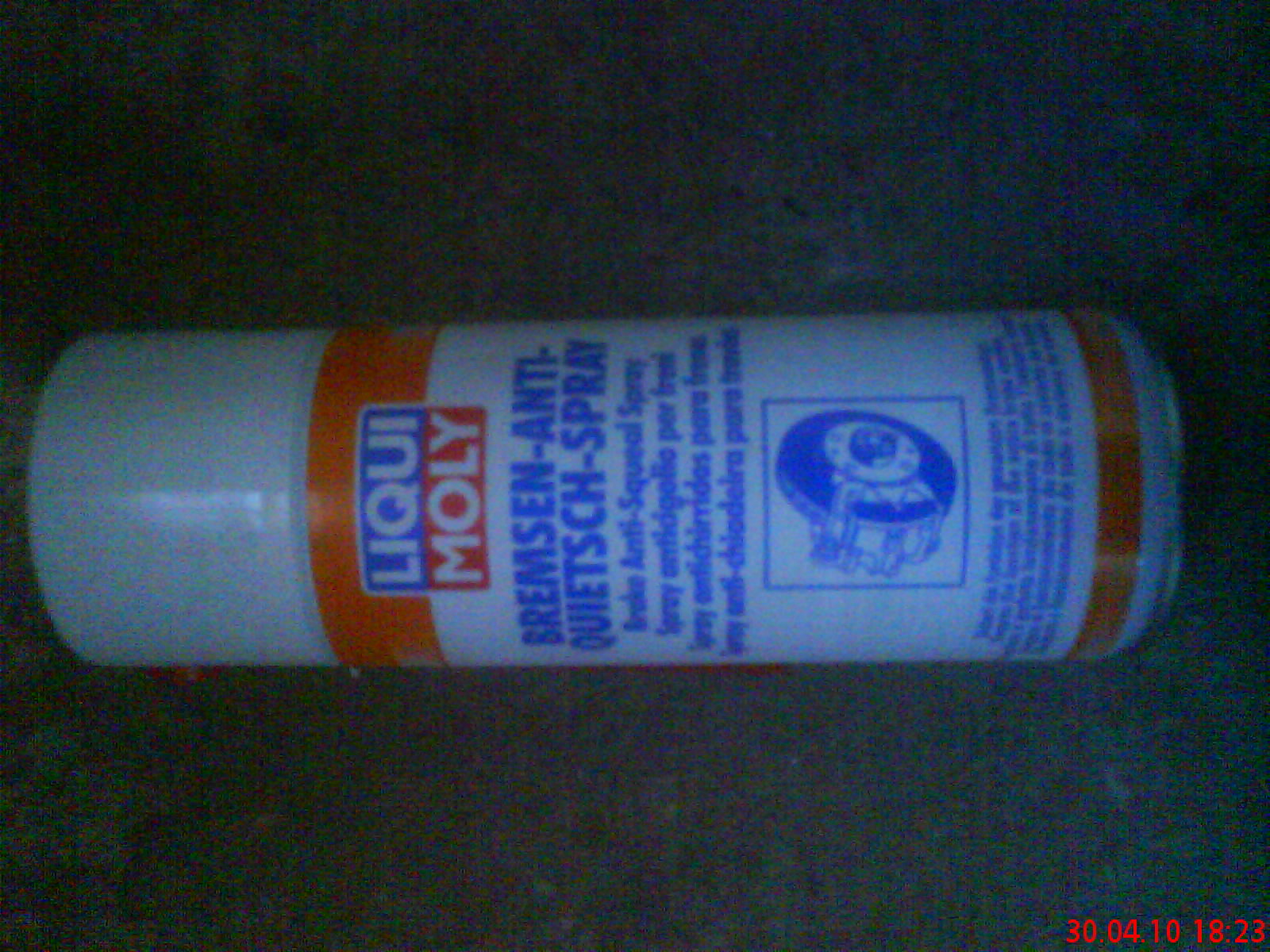

Pentru impiedicarea aparitiei scirtiitului la frinare, in diferite stadii ale frinarii, asa cum se descrie si in postul precedent, la montarea placutelor de frina, se foloseste o vaselina cu cupru, care este destul de scumpa.
Atentie, cu acesta vaselina, se unge spatele placutei opuse pistonului si in niciun caz sa nu se unga suprafetele de frictiune !
Dupa cum descrii tu ca s-ar petrece lucrurile, scirtiitul apare la frecarea placutei (placutelor) cu etrierul si nu cu discul de frina !
@the cube Exista un spray special impotriva scartaitului la franare, fabricat de Liqui Moly, care se aplica si pe discuri/ placute. Daca esti interesat, da-mi un PM!

evident ca toata lumea stie ca apar dupa sunet ca scirtie ca naiba (la scurt timp dupa ce dau cu spray dedicat... )
