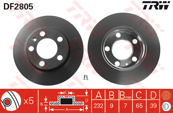

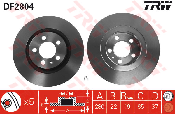

am cumparat pentru Bora mea:
discuri fata 186 Ron/buc DF2804
discuri spate 107 Ron/buc DF2805

TRW sunt atat discurile cat si placutele.
