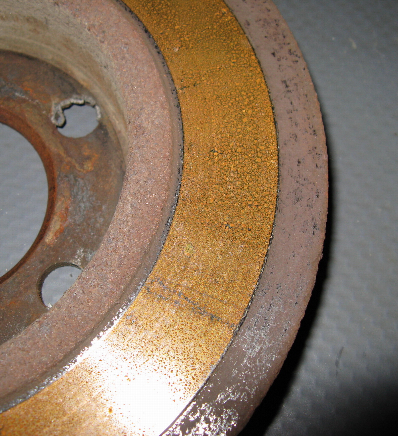

La mine inseamna ca am sanse sa fie gripat deoarece placuta din ext.la roata fata e aproape noua,iar pe spate are luciu doar pe 70% la ambele discuri.(mi-a mai spus un mecanic ca ar fi vorba de niste bolturi care n-ar lucra bine)
Si,Marius,m-ar mai interesa cat de usor se roteste pistonasul sa stiu din ce material sa improvizez un dispozitiv de rotire/impingere?mersi.
eu nu sunt sigur ca este o problema de gripare.... la mine dupa cum se vede din poze (daca reusesc sa le pun..) situatia este asemanatoare. pare ca abia de ceva vreme a ajuns placuta la disc (pe fasia de 1cm de la margine) si abia acum a inceput sa se "lustruiasca". in rest la fel de uniform uzat discul si la exterior si la interior, cu exceptia acelei fasii.. ce ma face sa cred ce am zis mai devreme: atunci cand am cioacanit circumferinta discului si s-a desprins rugina, a cazut si "coaja" care incepuse sa se lustruiasca. adica portiunea aia pana de curand era neatinsa si la fel de ruginita ca circumferinta. deci tind sa cred ca ori placuta asa a fost construita (cu portiunea aia mai subtire) ori discul, de nu s-au frecat pana acum.
daca gresesc, va rog sa ma contraziceti.
http://img300.imageshack.us/img300/8290/dscf3525j.jpg
http://img300.imageshack.us/img300/8596/dscf3522.jpg
http://img177.imageshack.us/img177/622/dscf3532b.jpg
si placutele cu toate ca mai au cam 6mm, sigur nu o sa le schimb pana nu luceste tot discul. atunci cand o sa le pun pe cele noi sa lucreze calumea

Asa era si la mine pe spate, nu prinde pe extremitate, doar la un singur disc, pe interior. Motivul nu il stiu, poate ne lumineaza cineva.
Acum a ruginit si partea lucioasa ca a trecut ceva vreme de cand sunt scoze din uz.
La mine exact asa a fost ca in pozele tale dar pe spate,nu stiu nici eu ce l-ar fi putut produce,dar pot sa-ti spun ca placuta freca de mult si in acea zona dar niciodata nu s-a lustruit,nu am avut nimic gripat,la discurile noi totul este perfect,iar la demontare am observat ca placutele aveau o adancitura de vreo 2-2,5mm pe o latime de 1cm,deci acea fasie de rugina cu cat a fost de groasa cu atat mi-a uzat placutele .
Poate dupa ce bati jos acea pelicula si mai dai si cu un pic de smirghel si pui placute noi nu se va mai vedea,dar intrebarea e daca merita sa risti sa pui placute noi,sau poate prin loviturile primite se ovalizeaza discul.
Daca pui inapoi aceleasi placute tot nu vor lucra/uza discurile uniform deoarece au acele urme de la fasia de rugina,si iar va sta acea portiune nelucrata.

eu sunt convins ca nu se ovalizeaza din ciocanit, mai ales ca, daca imi aduc aminte bine nici nu am lovit cu ciocanul ci cu ceva mult mai usor, surubelnita sau ceva asemanator.
si , ai dreptate, o sa pun placute noi numai dupa ce vad ce se intampla. poate e nevoie sa schimb si discurile... totusi, nu mi-am dat seama la momentul respectiv ca scrie care este grosimea minima acceptata ca sa stiu exact; dar din ce-mi aduc aminte ca am citit tot pe aici, aceasta ar fi 17mm si au am 20,58 dupa cum se vede intr-una din pozele de mai sus. nu-s cam... noi ca sa le schimb?!
