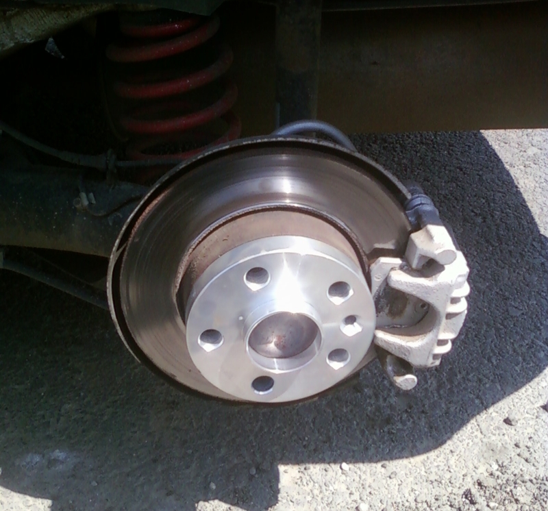

Acuma sunt in plin schimbare de discuri+placute,cu spatele am terminat,dar am intampinat niste probleme:
1-abia am reusit sa scot surubul care tine discul,dupa care interesant a fost ca surubul nou nu se mai infileta pana in capat si nu am avut la indemana un tarod de 6.
2-cealalta problema la care va cer si parerea este ca una dintre bolturi care sustine etrierul a avut un joc in suportul etrierului destul de mare fata de celelalte bolturi,este acesta o problema mare ?
Imediat ma apuc si de partea din fata.
Eu zic ca este. Daca se rupe s-ar putea da peste cap, plus ca nu lucreaza cum trebuie.
Am terminat si cu fata,si dupa problemele aparute va recomand cand schimbati discurile sa aveti la voi si un tarod de 6 pentru gaurile suruburilor care tin discurile,deoarece astea mi-au intampinat cele mai multe probleme,una dintre ele s-a si rupt cand am insurubat-o,dar l-am gaurit si refiletat.
