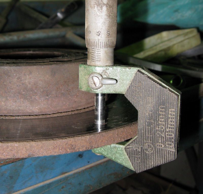

da dar tu ai 14,45 de mm si nu 17 cit e valoare de schimb.Deci ai rulat mult peste.
Unde ai vazut 14.45? 17 e limita minima? la ce anume?
LAsa ca nu a vazut bine. daca era disc de fata limita era de 18 , discul fiind de spate limita e de 7mm si nu esti sub limita.
Sunt sub limita cu 5 sutimi, am 6.95 :D. Stiu limitele ,dar nu stiam de ce 14 si 17 zicea.
