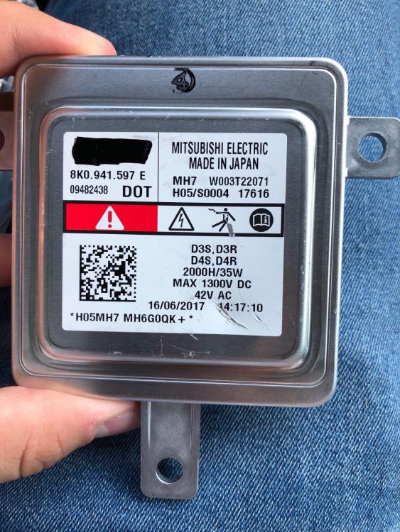

Salutare, detin un passat CC facelift 2015 cu xenon D3s adaptiv si camera pentru faza lunga.
Dupa un drum prin tara in care am mers mai tot timpul pe ploaie, am realizat ca farul stang nu mai merge faza lunga si nici cornerng-ul, nimic doar se aprinde si atat. De asemenea nu se mai "despart" farurile cand sunt pe faza lunga si intalnesc o masina din fata, iar farul stang nu isi mai face acea calibrare cand pornesc masina. Farul are codul respectiv> 3C8 941 033 H.
Eroarea ce o am este: 5276144 - Power module for left Headlamp -C1081 F0 [137]- Not coded
Am pus vcds am intrat pe 55- Headlight Range si am pus codul in security, apoi am facut cele 3 codari din Basic setings, si doar farul drept (cel sanatos) isi face din nou adaptari etc, farul stang ramanand in continuare cu eroare si fara functii.
modul defect sau fire corodate in mufa.
Este vorba despre acest modul, 8K0.941.597 E !? Farul are 3 astfel de module...
Cel de AFS
