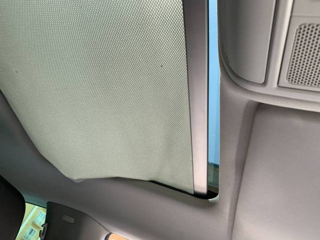

Salutare, revin si eu cu o problema asemanatoare colegului de mai sus. Am atasat mai jos 2 poze in care se vede cum panza din interior s-a rupt si trapa nu se mai gliseaza complet, ramanand o diferenta vizibila intre partea soferului si cea a pasagerului. Pe partea in care s-a rupt panza, mai este si ceva negru din plastic care pare sarit de pe pozitie. De mentionat ca spre spate se ruleaza complet si fara probleme.
Cine s-a mai confruntat cu aceasta problema, cum si unde s-a rezolvat?

Update: Acea rola de panza se poate inlocui, vine la un loc cu prinderile laterale din plastic.
Ai inlocuit usor rola, nu trebuie demontata toata trapa ca sa poti inlocui rola si sa o fixezi?

Am aceeasi problema. S-a desprins de pe sina si arata foarte urat si abia am reusit sa o inchid la loc.
Ne poti spune cum/unde ai rezolvat problema?
