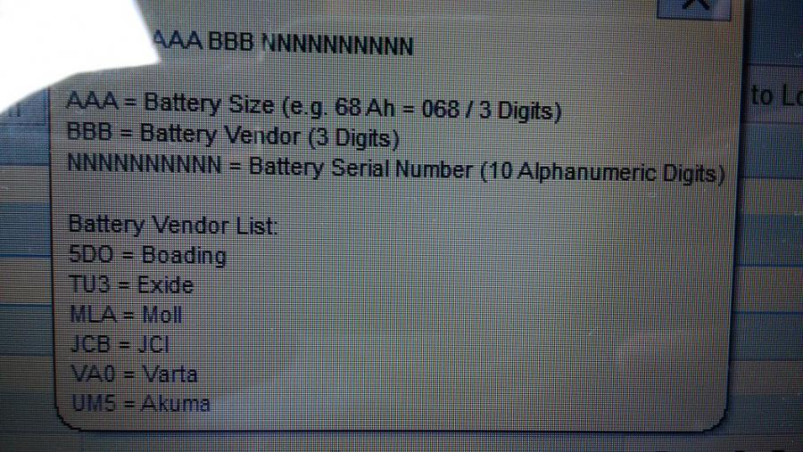

Salut! Cine ma poate ajuta si pe mine sa codez bateria noua? :)
Ideea e ca nu identific seria de 10 cifre care trebuie introdusa acolo. Bateria este Varta Silver AGM 70ah. Acum am vazut ca e codat in felul urmator: 068 JCB 1111111111
Pot sa codez 070 VA0 1111111111? Sau ce serie trebuie bagata la alea 10 cifre? Atasez poze cu seriile de pe baterie.
nu ai ce cod sa folosesti, ca nu este oem.
codeaza cu  070 VA0 1111111111
Multumesc mult Florin, asa am si codat, voiam sa ma asigur ca e ok ce am facut.
