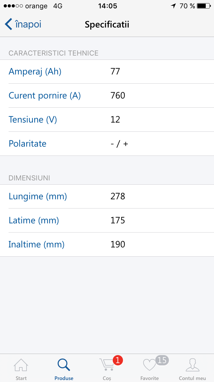

Este buna bateria prezentata mai jos? Ma refer la specificatii cat si la dimensiuni (sa incap bine in locasul bateriei).
Tudor High-Tech 77 Ah TA770
Masina pssat cc 2.0 tdi 125kw 170cp
Mersi.
post-136741-0-10680800-1451823900_thumb.
E ok ca si dimensiuni si putere Bogdane. De ce nu incerci acest Exide? La ce pret este acel Tudor?
370 lei este acel tudor, am buget 500 lei pentru baterie, fiindca e o investitie pe termen lung, si influenteaza multe lucruri, deci, vreau ce e mai bun si durabil.

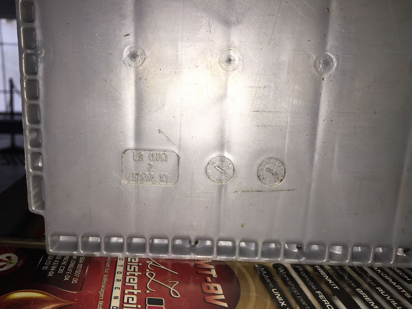

Pentru cei care vor sa verifice data fabricatiei la bateriile VARTA!
Pana in 2015:
Incepand cu 2015:
Pe partea de jos a bateriei sunt stantate doua ceasuri. Cel din stanga indica anul fabricatiei, iar cel din dreapta luna.
