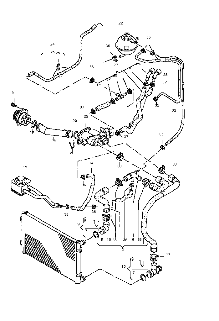

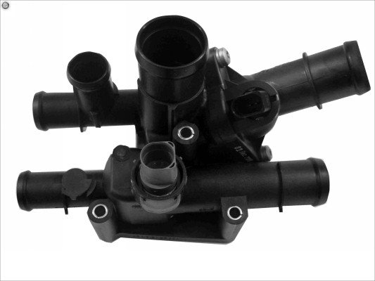

ar fi o piesa cica distribuitor termostat apa cod 06A121513..
Codul e AVU , O1,1,6 benzina
sistemul racire AVU,piesa nr 18 cod 06A121111 cost aproximativ 100 euro.Flansa iti vine completa cu termostat.Incearca sa o iei pe original.
post-64586-0-13823100-1316079662_thumb.j
post-64586-0-42564600-1316079722_thumb.g

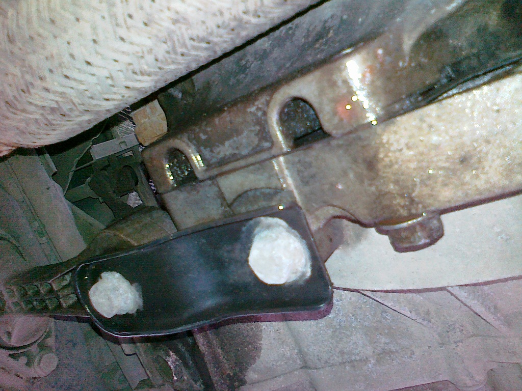

S'ar putea sa imi sara cativa in cap,dar asa am facut eu asta iarna si nu am nici o problema pana acum.Aveam o pierdere destul de mare,in sensul ca imi curgea un jet de apa din lateralul radiatorului,ca si diametru,cat un ac de seringa.Am pus pulbere,am lasat'o 2-3 zile parca,DAR apoi am scurs tot antigelul,am pus apa,am plimbat masina vreo 10 km,am scurs'o si am pus inapoi antigelul,filtrat,bineinteles.Costuri...cam 10 lei,flaconul de pulbere.
Modificat de zebrocksky
Nu mai bagati pulbere ieftina,incercati STOP LEAK de la 2+2,sau KUHLERDICHT de la CARAMBA.Ambele au un cost modic de 15 lei.Dar ambele solutii sunt eficiente doar in cazul in care radiatorul are pori....

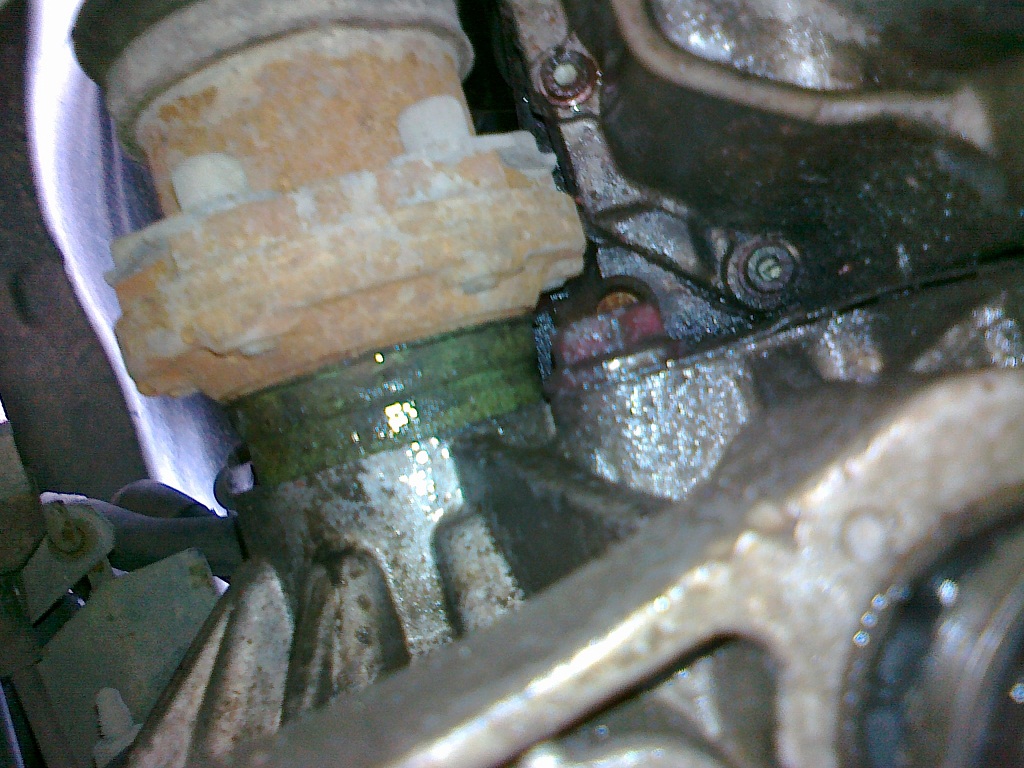

problema lui andreilancrajan o am si eu la AZD-ul meu, pierd cam 500 ml la 300 km, exact in acelasi loc se vede si la mine umed, mecanicul a zis ca e ,,boala'' lor sa crape carcasa aceea de plastic unde intra toate furtunele de apa ( partea stanga a motorului) si cand se incalzeste se dilata si pierde simai mult. pretul a zis ca e vreo 200 ron. inca nu am luat decizia sa schimb piesa pt ca nu circul prea mult acum si nu sunt convinspe deplin, pt ca la prima vedere mi se pare ok acea carcasa de plastic.
Salutare. Problema se manifesta si la mine. Pierd antigel in spate la carcasa de unde pleaca o teava groasa de plastic spre pompa de apa. Pierderea nu este mare, dar se umezeste mereu acolo. Am pus pana si se simte in zona unde intra teava acea. Acolo din cate ma vazut este un oring. Acum intrebarea mea este, poate sa fie acel roing problema? Poate sa se fi fisurat carcasa doar asa din senin? Se poate schimba acel oring fara a demonta carcasa?
Ms. Eventual de unde pot lua pieasa ca pe original este 80 euro.

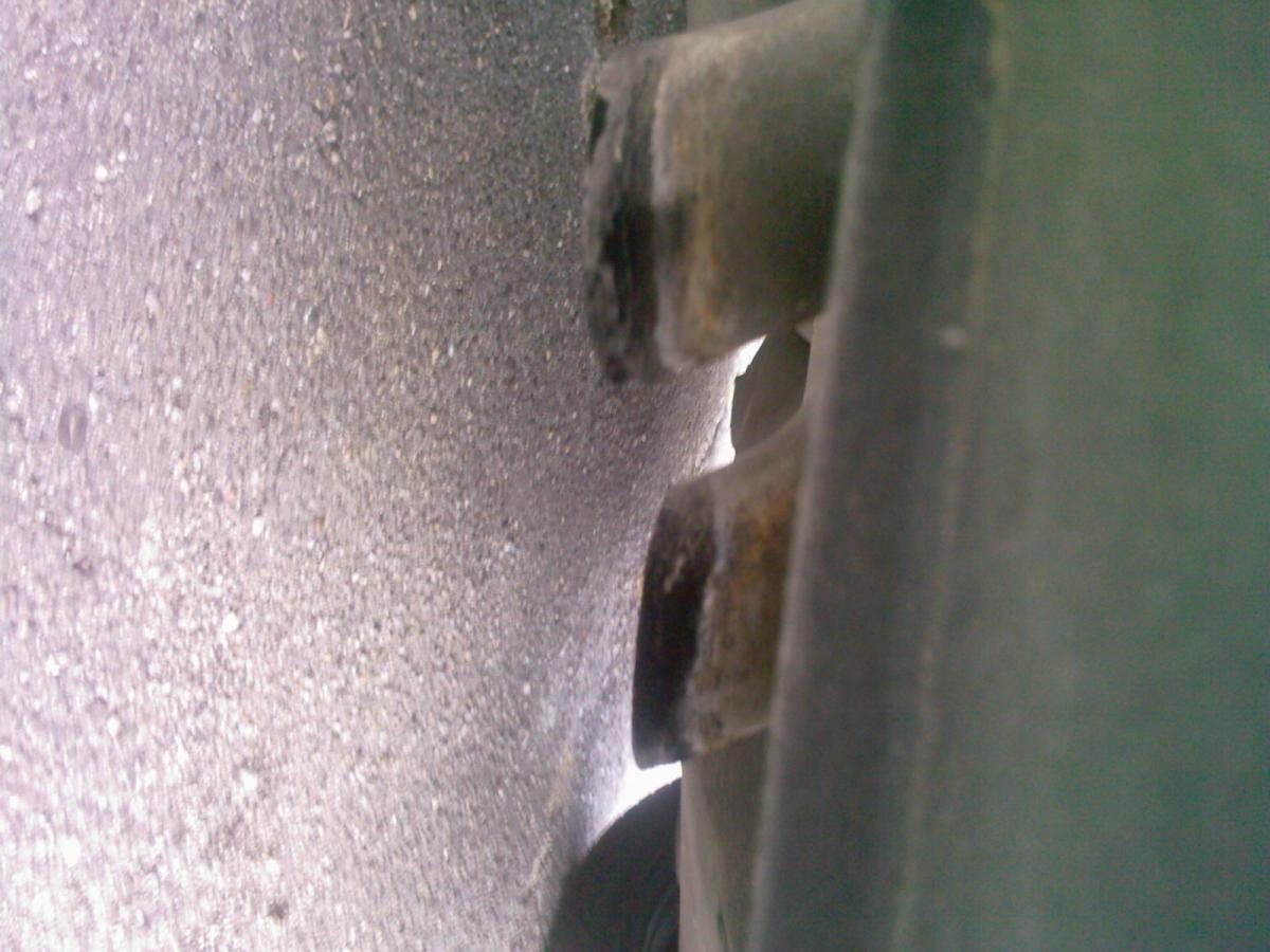

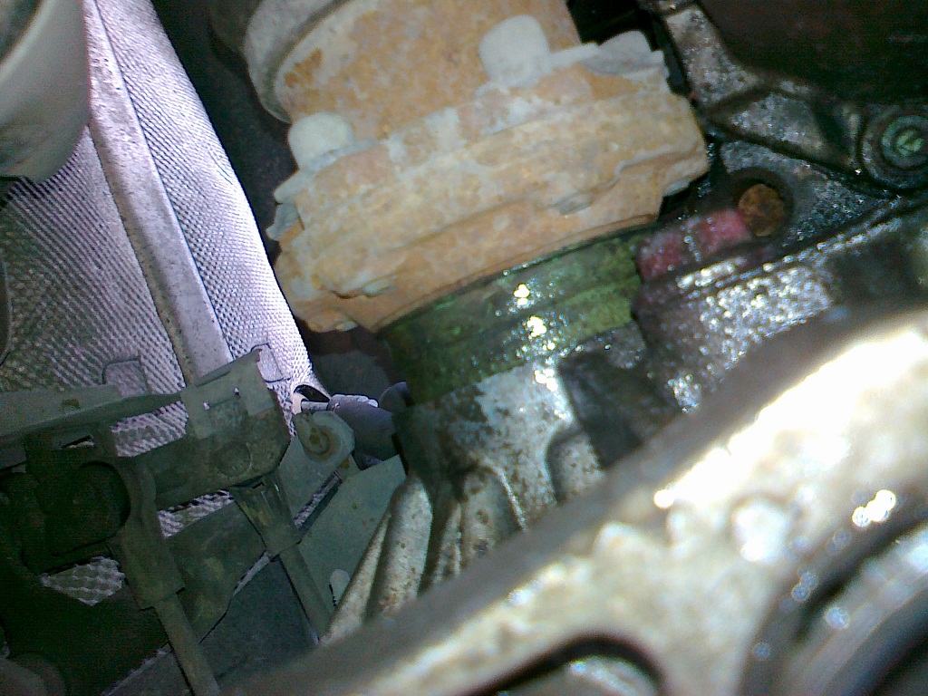

si eu pierd antigel. daca ma puteti ajuta sa imi spuneti cam de la care piesa poate porni scurgerea. am atasat si 3 poze din care sper sa imi puteti spune.
post-102358-0-78120900-1331565986_thumb.
post-102358-0-17348200-1331565993_thumb.
post-102358-0-83174700-1331566002_thumb.
eu am schimbat o garnitura de 3 ron care se aplatizase si nu mai etansa si o siguranta de 5 ron si s-a rezolvat dar in prealabil am cautat exact locul de unde curge. la tine nu imi pot da seama pt ca ai pozat in ansamblu. incearca cu un aparat foto mai mic sa il bagi pe sub carcasa termostatului unde se mufeaza toate furtunele sa vezi exact de unde curge. garnitura 20 si siguranta 21
post-100257-0-90155700-1332262586_thumb.
ca sa schimbi acea garnitura trebuie desfacuta acea flansa in care intra toate tevile si furtunele si apropo desfacand-o trebuie schimbata si garnitura dintre flansa si chiulasa, e putin mai mare in diametru decat cea care e intre teava ce duce la pompa de apa si flansa.

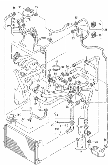

2. Un alt punct prin care 1.8T şi 1.9TDI pierd antigel e flanşa de plastic de pe latura chiulasei (3 duze pentru furtune la 1.8T, 4 sau mai multe la alte modele). E ieftină, 35-45 de lei, dar face exact cât costă. Se fisurează foarte uşor şi începe să "plângă" cu antigel, puţin câte puţin. La prima ocazie în care pui mâna pe ea şi o găseşti umedă de ceva roz, trebuie schimbată rapid la primul service de cartier. La orice reparaţie la chiulasă, ar fi prudent să o schimbi.
