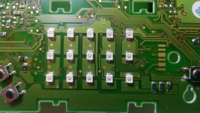

Am mai postat pe acest topic o problema cu afisajul BC care nu se mai vede bine dar functioneaza. Mi-am dat seama ca functioneaza pentru ca iluminat din exterior cu lanterna pot citi valorile afisate. Cand l-am desfacut (displey-ul BC) am vazut ca in spate are niste leduri care banuiesc ca sunt responsabile cu iluminarea lui si sunt activate la punerea contactului. La ceasurile cu BC mic 1J0 920 825 B immo 2 tot pinul 20 este responsabil cu iluminarea?
Mi-ar prinde bine o schema cu denumirea pinilor din cuple sa pot alimenta ceasurile electric pe banc.
Da, iluminarea este pe aceelasi pin. Dar dacă restul este iluminat... Scale etc.. Atunci problema este pe placa
Am mai pus intrebari si mai sus in topic dar deoarece ma sâcâie defectiunea, revin cu intrebarea daca stie cineva ce este de vina pe aceasta placa de bord, incat aceasta matrice de leduri care lumineaza afisajul se aprinde (normal, difuz sau deloc)doar cand vrea ea. Cu placa pe masa si alimentata se aprinde, o vibrez si nu vrea sa se stinga si daca nu-i fac nimic dupa un timp se stinge iar la o mica atingere se aprinde din nou.
Modificat de nedelea
Probabil ai o lipitura care nu mai e OK. Trebuie sa verifici placa aten la lupa sau microscop sa o gasesti si sa o refaci. Simptomul e din cauza ca se incalzeste si se distateaza lipitura, cand se raceste se reapropie si iar face contact. Cand o atingi vibratia e destula cat sa se apropie din nou.
